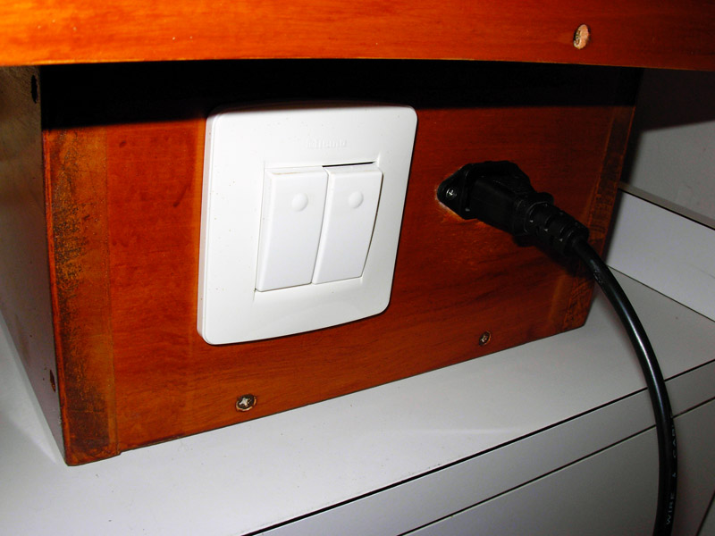

Volevo mostrarmi il frutto di qualche giorno di lavoro di falegnameria: la mia cabina di verniciatura. Sono partito dal progetto di pacader e ho apportato alcune piccole varianti, per esempio mettendo un neon all'interno, due filtri, dei pulsanti per l'accensione decenti e un plexiglass che si può chiudere, lasciare a metà altezza o estrarre del tutto all'occorrenza. Funziona alla grande anche se meglio con il vetro a metà altezza. Al momento la uso senza tubo corrugato e già così abbatto le polveri e buona parte degli odori. In tutto (senza il legname, recuperato da vecchi mobili) mi è costata 50 euro.

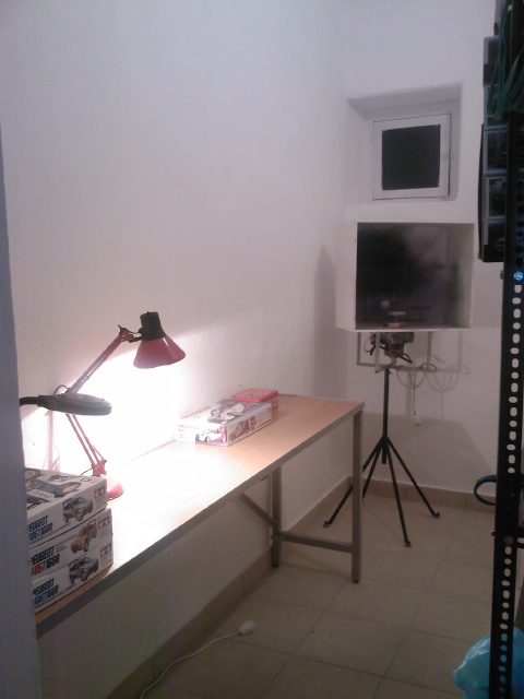

Ma, guarda, io la cabina l'ho fatta con un motore da caldaia, molto rumoroso e pesante, ma, che "tira" parecchio, con la ventola che aspira dal basso e con tubo flessibile che "scarica" fuori dalla finestra.
Ovviamente, il tutto è in cantina!
Come dici tu, l'aspirazione è meglio dal basso perchè con la gravità si tira via meglio la vernice e più velocemente.
Lascio la ventola a vista, senza filtri o panni assorbenti sopra e tutto attorno alla cabina (e alla ventola), attacco con il nastro della carta scottex, o dei tovaglioli di carta che poi vado a bagnare tramite uno spruzzino di quelli per innaffiare le piante da giardino!
Quando la ventola dopo un pò si intasa, gratto via la vernice con un cacciavite.
E' un sistema molto "rudimentale" ma per l'uso che ne faccio va bene.
Ovviamente, per te che tieni il tutto in casa, filtri e panno assorbente sono indispensabili.
In linea di massima, bagnerei il panno e poi, sopra, gli mettere dello scottex umido in modo da non fare volare in aria eventuali residui di panno.

Grazie per la dritta, ho già messo una palpebra per indirizzare la luce in basso. Che tipo di filtro intendi e quanto costa? Considera che il filtro per cappe che uso posso cambiarlo tranquillamente ogni modello che finisco visto che con un pezzo da 2 euro ne faccio quattro.
