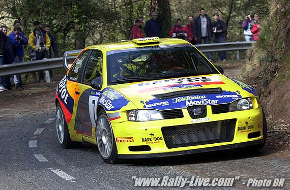

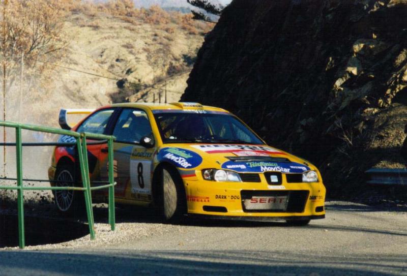

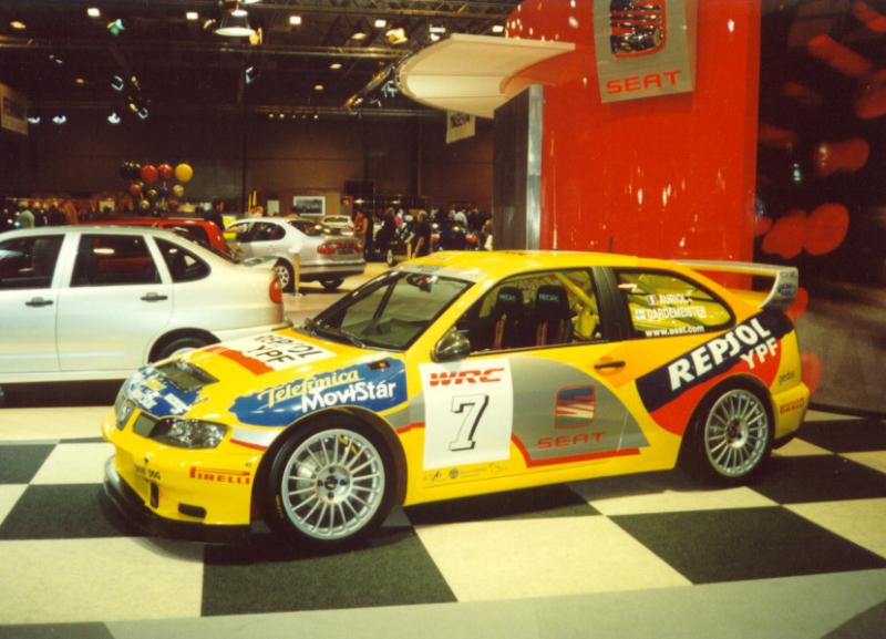

Metto un paio di foto, perchè, mi rimane difficile capire se il giallo è un giallo fluo, un giallo normale oppure un giallo arancio.
Consigli ben accetti.

ma la evo 1 era del solito colore? a mente mi sembra di si, ad ogni modo sembra un giallo classico, fluo nn mi sembra anche se un pò strano è, dovendo fare la evo 1 interessa anche me

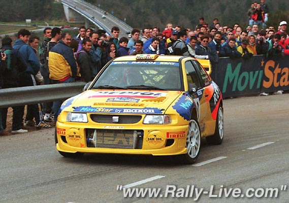

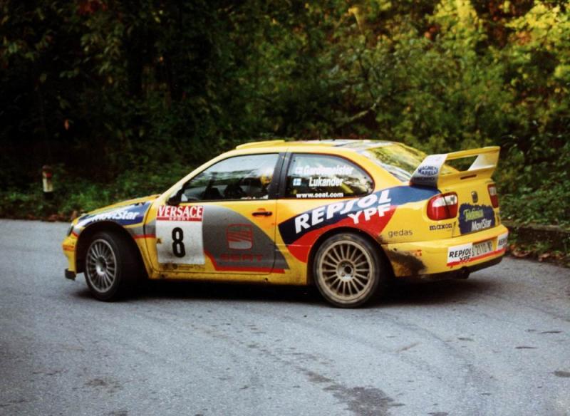

La Evo 1, mi pare più definita come colore.
Anche qui però, sono indeciso fra un giallo molto acceso o un giallo classico.

io non so distinguere la evo I dalla II...Però sicuramente non avevano giallo fluorescente.
Bello carico sì.
In alcune foto che hai messo,pare quel giallino strano che avevano pure le Minardi nel 2000,che è appunto un colre Seat per le Ibiza,ma non so se la Cordoba abbia davvero avuto quella tinta,,,
Io la ricordo un bel giallo scuro,forse più scuro del "chrome yellow"..il giallo MMaster che ha scritto Penny mi sembra molto adatto..

Ale, la Evo 1 è quella che ha le botole grosse rotonde per i fari di profondità.
Ha corso nel 98 e in parte del 99.
E' quella della prima foto.

Sulle istruzioni cosa indicano? Comunque era un giallo polenta, niente a che vedere col giallo/verdino vomito della Ibiza.

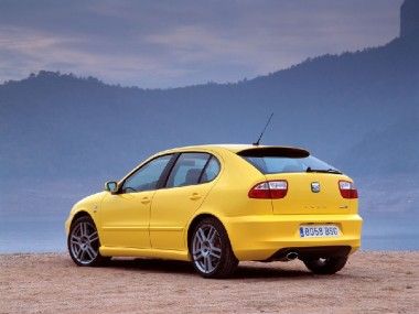

La Leon usciva anche gialla
