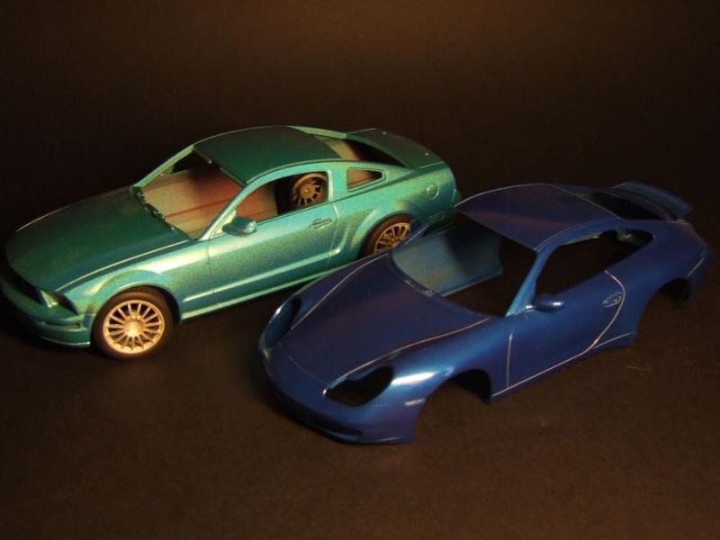

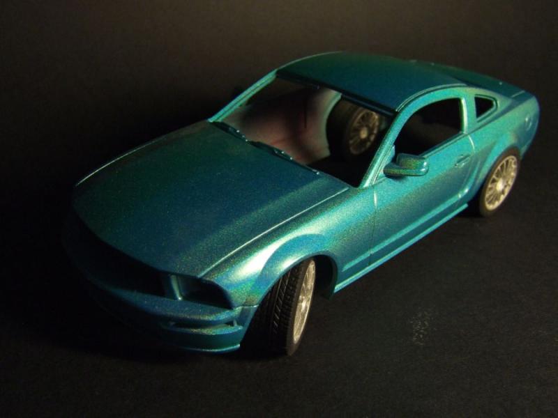

Ho comprato il kit della Mustang di cui allego le foto da un venditore di ebay, è il secondo modello che prendo da lui con questa verniciatura particolare e anche Lapo ha preso qualcosa da lui ed ha postato alcune foto a suo tempo (ricordo una 911 flatnose...)
In questi giorni mi sto sentendo con questo ragazzo per capire un pò come funzionano questi colori, vorrei provare a prendere qualcosa per provarli.
La resa dal vivo è molto molto bella, il colore è cangiante e i riflessi cambiano molto a seconda della luce e dell'angolazione.
Indubbiamente nella gamma di questi colori possono esserci tinte anche molto forti, più adatte alla customizzazione spinta che ad una semplice personalizzazione della tinta della propria auto o modellino. Tuttavia tinte come quella utilizzata sulla Mustang che vi mostro a mio avviso si sposano molto bene con le moderne sportive, al pari dei vari colori opachi o perlati che si vedono in giro.
Considerato le varie Audi R8, Nissan 350-370-GTR, Mercedes SL-McLaren-SLS, Ferrari e Porsche che popolano i nostri magazzini dei kit da montare, solo per citarne alcune, penso che queste vernici possano essere interessanti e dare anche un certo valore aggiunto ai nostri modelli, rendendoli differenti da quelli di chiunque altro.
Intanto sto cercando di capire di che colori dispone, quanto alle quantità si dovrebbero aggirare dai 50 gr in su di vernice già miscelata con gli appositi pigmenti che donano l'effetto cangiante (non so se sia questo il termine giusto, è il primo che mi viene in mente ma se non è quello tecnicamente corretto mi vorrete perdonare).
Eventualmente questo ragazzo dispone anche dei soli pigmenti, tuttavia io sarei più propenso ad acquistare i colori già miscelati.
E comunque 50 gr sono tanti, per l'uso modellistico... Il rischio è quello di personalizzare un'intera collezione di modellini e non un modellino solo
Se invece qualcuno di voi fosse interessato alla cosa ci si potrebbe mettere d'accordo per acquistare anche più tinte e poi dividercele in quantità più idonee, ad esempio 20-30 ml.
Per ora vi mostro le foto della Mustang, dopodichè inviterò il suo autore a prender parte a questa discussione qualora voglia spiegarci meglio gli aspetti tecnici di queste verniciature. In alternativa cercherò di ottenere altre info da girarvi.
Infine vi segnalo il link dell'asta che lo stesso ragazzo ha su ebay per la vendita dei pigmenti
fujimi 1 24 revell tamiya hasegawa 1 12 colori spray su eBay.it Kit di montaggio, Modellismo statico, Giocattoli e Modellismo
Le foto le ho fatte con cerchi e gomme di Lapiana scuola, cui si riconoscono i dovuti diritti d'autore
Qui ho fatto un confronto con una 911 verniciata con blu metalizzato Tamiya, la differenza si vede essere notevole

Infatti il colore della Mustang non è perlato ma piuttosto "prismatico".
Sandro, mi sembra di capire che tu hai provato qualcosa ed hai avuto difficoltà, giusto?
Mi spieghi meglio? Che differenze ci sono rispetto ai colori normali oppure ai metalizzati?
