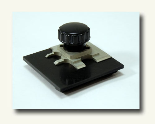

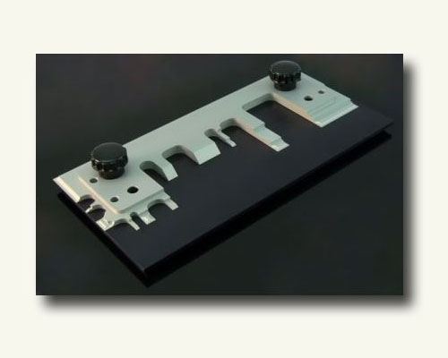

Ho trovato questi strumenti per fotoincisioni in giro per il web, ma non ho capito bene a cosa servono, a intuizione sembra che servano per piagare o curvare la fotoincisioni ma non so come andrebbero usati.
C'è qualcuno che li ha?

ciao,
io ho il 5.5" Hold and fold della "thesmallshop" , simile alle foto da te pubblicate. serve per piegare le fotoincisioni. ti indico una specie di recensione, da dove si dovrebbe capire bene il funzionamento:
5.5" Hold & Fold
In effetti facilita parecchio la fase di piegatura e ti evita di "imbarcare" i lembi delle partti fotoincise.
Comunque, per mia esperienza, per finire di piegare le cose più piccole, un paio di pinze a becchi piatti e un briciolo di manualità servono sempre.
