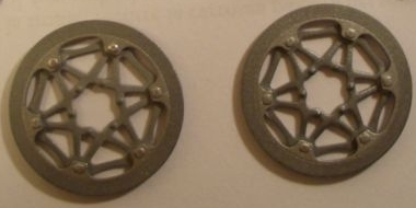

Ho un problema con la verniciatura dei dischi dei freni delle mie moto:
- Come faccio a verniciarli riuscendo ad ottenere la linea circolare che divide i 2 colori esterni (X-10 e XF-56) in modo nitido e senza sbavature come in questa foto (non mia)?
- E' meglio farlo a pennello oppure con l'aerografo?
Non credo si possa riuscire con il "Masking tape" in quanto la linea è circolare...
Grazie
Danele77

Col nastro si può fare tranquillamente,però serve il compasso con la lama.
Si tagliano dei dischi di nastro della circonferenza giusta,e poi si vernicia.
Ma è una cosa che a mio parere viene bene con l'aerografo.
A pennello si sbava di sicuro....
Il compasso più famoso è l'Olfa,lo trovi in molti negozi on line di modellismo.
Forse ce l'ha pure il negozio che ospita il forum....Dai un occhio...

Questo lo scrissi sul mio WIP della Yamaha M1:
Per la mascheratura dei dischi è semplice. Ho comprato un cutter circolare della Olfa (si trova facilmente). Prendo il diametro della mascheratura che devo fare con il calibro e così taglio un disco di cartoncino. Mi ritrovo un disco ed un "buco". Solitamente dipingo prima l'esterno del disco e poi posizionando il "buco" sopra lo stesso disco dipingo l'interno. Altrimenti posso usare il disco per mascherare l'interno e dipingere l'esterno. Le maschere le tengo perchè riutilizzabili molte volte.

Confermo, con il cartoncino è molto semplice e veloce!!!!!

ancora più semplicemente io utilizzo il "cerchiografo" o "cerchiometro" che sia (quello che si utilizza per il disegno tecnico con i cerchi di tutte le misure che vuoi.
avendo quell'attrezzo prima vernici la parte esterna del disco poi appoggiando il disco sotto il cerchiometro vernici solamente la parte interna.
trovo che sia più semplice ancora del nastro tamiya dato che non bisogna stare tutte le volte a ritagliarlo.
