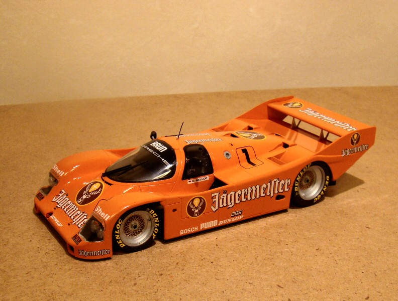

ho ripreso a cimentarmi con il modellismo statico dopo una 'breve' pausa di circa 25 (o forse 30) anni.
Mi sono comprato il mio bel compressore silair 15 con penna badger 100 (erano anni che sognavo di acquistare un aerografo).
Una volta facevo quasi solo militare ma adesso mi attirano di più le macchine: il primo modello nuova generazione è stata un porsche 956C scala 1/24.
Ho comperato diversi colori acrilici da provare e riassortito Humbrol (come in gioventù).
Alla fine la vettura l'ho colorata a spruzzo con l'humbrol 18, ma il risultato non mi ha pienamente soddisfatto... troppo ruggine e poca esperienza con l'aerografo (bella buccia d'arancia x intenderci e nn ho ancora trovato qualcuno che dalle mie parti mi venda carta seppia superiore a 1000...)

non mi sembra mica tanto male....
Ciao bentornato

grazie... dal vivo la superficie non è ancora paragonabile a quelle verniciate su metallo (modelli in scala 1/24 tipo motorama x intenderci).
Ora ho iniziato una ARTA NSX 2005 Tamiya sempre 1/24, voglio cimentarmia fare l'effetto carbonio sul cofano posteriore e presa d'aria
