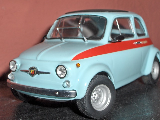

CHIEDO UN CONSIGLIO
Dopo 6 anni di stop, mia appresto a riprenedere la mia passione di assemblaggio di automodelli in plastica.
Uso per la carrozzeria smalto Master Color, per la resa finale e la lucentezza. spruzzo con aerografo.
Non ho mai usato primer, ho sempre verniciato direttamente sulle carrozzerie scartavetrate leggermente,
Dopo molti modelli e molta esperienza ho raggiunto buoni risultati senza primer.
Un cosglio da voi se incomiciassi ad usare il primer Tamiya in boboletta, credo bianco perche vernicerò con Master Color grigio metallizzato, dopo potrò verniciarci sopra con lo smalto???
Uso diluente Master color al 30%.
