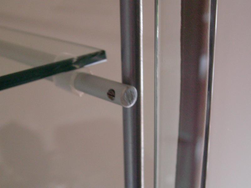

ecco un dettaglio del fissaggio dei traversini...

dicci dicci misure tondini, dove si trovano, come hai fatto per forare il tutto.............

dunque, x i tondini, in ferramenta ho trovato delle verghe d'alluminio diametro 6mm, la cosa piu difficile e' forare i tondini della vetrina, io ho fatto un preforo con una punta da 1 mm poi allargato a 1,3 e filettato con maschio da M1,4, sulle verghe d'allumionio ho fatto un foro passante da 2mm e svasato con una da 3mm x portare a filo la testa della vite.tutti i fori fatti col minidremel...c'e' da tener conto che e' un lavoro bello lungo, sono 16 fori sui piantini della vetrina,che vanno poi maschiati, e altrettanti sulle verghe d'alluminio che vanno tagliate a 31,8mm di lunghezza....i vetri li ho fatti fare ad una vetreria qui vicino, con 10 € me ne han fatti 4.x i gommini ho comprato 1 metro di tubo in gomma trasparente con diametro interno da 5,8 e l'ho tagliato come quelli originali.
Per la polvere non sono ancora riuscito a risolvere al 100% , intanto ho messo un profilo di gomma a "b" adesivo di quelli che si mettono sulle finestre, ma non e' ancora ottimale...
