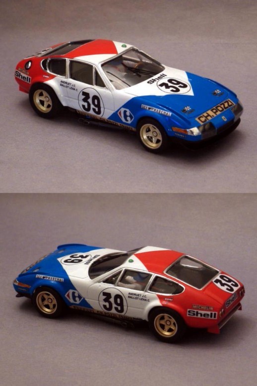

Ciao,
mi trovo alle prese con una Ferrari Daytona da restaurare (prelevata dal deposito di un amico e destinata al macero ...) ed ho deciso di realizzare la versione Racing che corse a Le mans con il team Pozzi come indicato dalla foro sottostante.
Allora ... ho gia' dato una mano di bianco su tutto il modello e devo realizzare le parti rossa e blu ... ma come posso eviatare di creare uno scalino mostrusoso, visto che utilizzero' le bomboeltte e nastro per carrozzeria ... poche passate leggere leggere ... oppure careta vetrata in un secondo dempo ?
Ciao e grazie !
Gianluca
