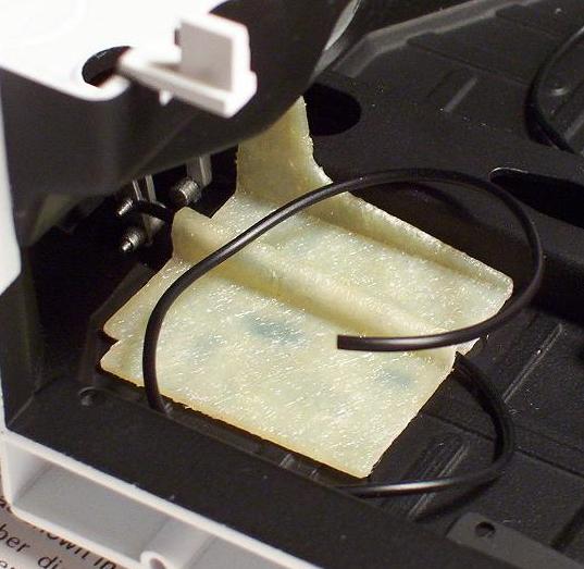

date un occhiata qui, non so come la faccia, ma il risultato è impressionante.

se ho tradotto bene ha usato un tessuto di licra e della colla tipo attack

forte però la finitura nn è come per gli stampi in resina, risulta un pò grezza ma comunque interessante........

E' tratto da un wip su AF... la finitura è perfetta per simulare la fibra di vetro, non è prodotto da uno stampo... non mi convince la seconda foto, ma la ventola è perfetta.

si infatti è un wip sulla Martini Porsche 935 turbo 1/12

ragazzi non vorrai sbagliare ma quello è vetroresina...un composto tra resina e fibra di vetro...è la stessa che usano per fare le carene per le moto da corsa...escludendo il mondiale che usano fibra di carbonio..e non solo li..cmq anchio sulla mia moto ho le carene di questo stesso materiale molto lavorabile...difficile da rompere in quanto non si spezza bensi si sfibra appunto...ciao ciao

scusate ragazzi ho detto una bufala...ho visto il wip..è qeulla è proprio una specie di seta imbevuta di qualche supercolla che poi ha assunto la forma voluta...il principio pero è lo stesso della vetroresina..cambiano i componenti ma il risultato è pressochè identico...solo che la fibra di vetro mi sa proprio di modellismo!

Basta solamente usare una colla bicomponente ad asciugatura lenta come l'UHU Plus per impregnare il tessuto.

Già testato sull'1/43 con risultati eccellenti. Ma non vi dirò nulla. Troppo facile .....

Come promesso ritorno sull'argomento.
Non è affatto complicato riprodurre qualcosa con la vetroresina. Model ricorderà che un tizio di Cremona ci faceva i kit di aerei con questo materiale.
Se qualcono di voi facesse quello che ho fatto io, arriverebbe da solo alla spiegazione del tutto. basta recarsi in un negozio di modellismo dinamico ben fornito e chiedere dei materiali per realizzare aerei radiocomandati.
Esistono in commercio pezzuole di fibra di vetro intrecciata di vari spessori, da quelli piuttosto consitenti a quelli di spessore veramente molto sottile, quasi impalpabile. Queste pezzuole vanno imbevute con la resina poliestere, che essendo molto liquida riesce ad impregnare queste pezzuole che aderiscono così a ciò che si vuole riprodurre.
Il metodo di riproduzione può essere di due tipi, a copertura o a riempimento a seconda della finitura superficiale che si vuole dare.
Se quello a copertura serve a mantenere l'aspetto finale della trama intrecciata, quello a riempimento serve ad ottenere un aspetto perfettamente levigato e liscio. Infatti nello stampo femmina realizzato per ottenere la forma, si stende uno strato di gelcoat sul quale si stendono le pezzuole imbevute di resina. Una volta catalizzato il tutto si stacca ed il risultato è una superficie tanto liscia quanto sarà liscia la superficie dello stampo.
Con questo sistema si riesce ad ottenere spessori veramente molto limitati. Basti pensare che un amico mi realizzò con questo sitema lo sportellino di rifornimento di una F2001 con uno spessore assolutamente impercettibile.
Questo è il sistema con il quale si realizzano le imbarcazioni in vetroresina ed in generale tutte le costruzioni in materiale composito. Una ulteriore evoluzione consiste nell'utilizzo di una autoclave per eliminate ogni traccia d'aria all'interno della struttura reticolare ottenendo così un materiale estremamente compatto e resistente. Ma qui siamo un pò troppo avanti.
