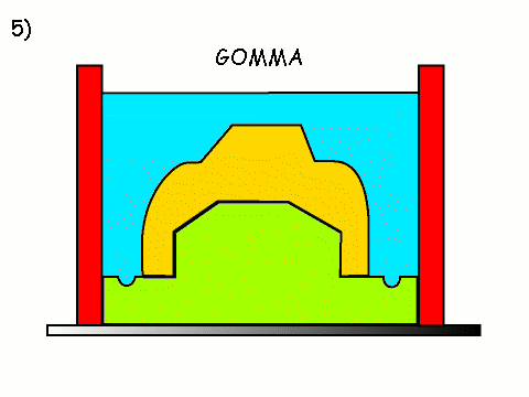

predefinito Re:Resina e gomma siliconica
5) Colo la gomma (azzurra). Se si usa plastilina a base di zolfo, e' bene dare una mano di distaccante prima di colare la gomma, altrimenti lo zolfo inibisce la catalisi.
Come distaccante io uso l'alcool polivinilico, ma va bene anche una vernice acrilica o una cera stesi in velo sottile. L'importante e' che poi si possa ripulire tutto facilmente e non faccia spessore.
