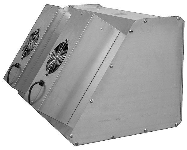

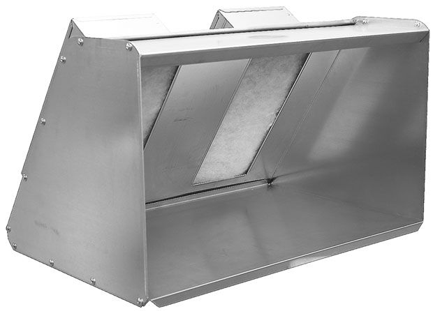

Alla fine io ho optato per la cabina di verniciatura HSSB-30-16 della Paasche (HSSB-30-16 | Paasche Airbrush Company):
http://www.artistsupplysource.com/im...SB-30-16_2.jpg
http://www.artistsupplysource.com/im...SB-30-16_1.jpg
Di seguito il collettore da 4" di diametro per collegare un tubo di scarico:
http://www.artistsupplysource.com/im...thBack_fig.jpg
E' tutta in acciaio, resistente e facile da pulire. Avevo pensato di fare un foro nel muro e far uscire il tubo di scarico all'esterno, ma non ho abbastanza spazio per fare un foro vicino alla finestra e sto valutando se far fare un foro nel vetro della finestra (in alluminio con doppio vetro) oppure praticare una condotta nel vano dedicato alla serranda.
Non so se le due ventole della cabina di verniciatura ce la faranno a spingere l'aria fuori, anche se ha un collettore al quale va attaccato un tubo di scarico. Per superare la perdita di carico dell'aria lungo il percorso, anche io metterò un secondo estrattore alla fine della tubazione. L'ideale sarebbe metterlo fuori, in modo da non avere il rumore del motore. Il motore dell'estrattore della cabina HSSB-30-16 produce 47 dB, quanto rumore fanno i vostri estrattori?
Ho chiesto in vari negozi e mi hanno detto che quelli tipo "Vortice" per aerare stanze senza finestre, costano sui 40,00 €, hanno tre diametri per alloggiare tubazioni (10 mm, 12 mm e 15 mm) e sono progettati per interno. Io lo vorrei mettere fuori, sotto un balcone e protetto dalla pioggia, frontalmente, da un deflettore.
Un'altra opzione è un estrattore in linea, cioè da montare lungo la tubazione.
Non so se il motore possa provocare un incendio se attraversato da vapori incendiabili/esplosivi e sto cercando di evitare questa soluzione. Io uso anche vernici acriliche bicomponenti quindi diluite con solventi acrilici e/o nitro, e non so se la quantità che uso possa generare condizioni pericolose. Acquistare un motore ATEX (normativa che regola la gestione di sostanze infiammabili/esplosive) risolverebbe tutto, ma costa dai 300,00 € in su. Stessa cosa vale per estrattori con trascinamento magnetico. Sto cercando qualcosa di usato, anche rotto da riparare.
Qualcuno ha mai visto piccole fiammate e/o scintille nei motori degli estrattori che avete usato?
Per quanto riguarda la tubazione, vorrei fare una cosa esteticamente piacevole e vorrei evitare quei tubi in "carta stagnola", anche perché, se farò il foro nella finestra, penso sia più pratico e duraturo un tubo in PVC tipo quello dei link di seguito:
http://img.alibaba.com/photo/4985686..._duct_hose.jpg
http://img.alibaba.com/photo/3275844...nting_hose.jpg
http://www.tecnogas.net/assets/image...png?1297858864
Una tubazione trasparente è pratica per vedere quando è sporca ed è tempo di sostituirla, mentre una opaca evitare di vedere la sporcizia all'interno, forse non si sporcherà mai al punto di doverla cambiare.

Non potendo forare muro o finestra causa sfratto immediato del sottoscritto e lancio dalla finestra dell'intero magazzino scatole... quando vernicio incastro il tubo, quello bianco della seconda foto, sotto alla finestra e la tengo in posizione con una corda elastica. Non è il massimo, specie in questo periodo, ma trovo sia la soluzione di compromesso migliore.
Quanto al pericolo di incendio dei fumi credo sia un ipotesi del tutto improbabile visto che la quantità d'aria aspirata sará sempre infinitamente maggiore della quantitá di solvente nebulizzato...
PS molto bella la cabina che hai preso, non la conoscevo io invece ho una "classica" Paco Project solo che al posto delle ventole da pc ho usato due ventoloni da 200mm di una cappa da cucina, fanno un rumore tremendo ma non ho mai avuto problemi di aspirazione.

Dopo diversi mesi, a causa di trasloco, lavori a casa e ricerca della soluzione migliore per il posizionamento della cabina di verniciatura e dei tubi di scarico, sono riuscito a farla funzionare correttamente.
https://imageshack.com/scaled/medium/442/0jhv.jpg
https://imageshack.com/scaled/medium/189/qs2r.jpg
Ho fissato i tubi di scarico al vetro sfruttando delle bocchette di aerazione modificate. Ho messo una retina per evitare che entri sporcizia o insetti nei tubi.
http://imageshack.us/a/img42/728/h1hs.jpg
http://imageshack.us/a/img23/955/fg9f.jpg
Il lavoro nella parte interna non è venuto molto pulito, in quanto l'azienda che ha realizzato il vetro forato ha sigillato i fori in modo approssimativo, ma va bene così, l'importante che funzioni.
E' in acciaio e può essere pulita facilmente con solvente nitro, acetone, ecc. Aspira perfettamente le nebbie di verniciatura e la stanza non ha cattivi odori; sulle istruzioni è consigliato comunque di proteggersi con una maschera opportuna quando si spruzza parecchio, in quanto non è una cappa aspirante, che non sarebbe adatta per verniciare.
In conclusione sono molto soddisfatto e la consiglio.
Ho montato due faretti LED, che non scaldano molto, così posso coprirli con delle bustine di plastica ed evitare che si sporchino durante le verniciature.
Farò poi in modo che le tubazioni di scarico abbiano un percorso meno tortuoso, in modo da limitare al minimo le perdite di carico.
