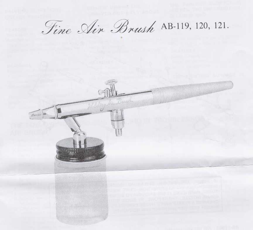

Intanto vi allego la scannerizzazione dell'illustrazione dell'aerografo! Faccio prima che fare le foto! :-)

Ho provato ora a smontare e rimontare il tutto. Ho fatto passare un filo d'acqua del rubinetto nell'apertura dove entra la vernice ed esce dall'augello in alto...quindi significa che non ci sono ostruzioni. La boccetta dell'aerografo è nuova di pacca e pure li l'acqua passa.
Però ho notato nelle prove precedenti che quando gorgoglia la vernice all'interno del serbatoietto all'aerografo non arriva. Praticamente soffia dentro aria che rende la vernice a bollicine ma non la aspira! Infatti l'aerografo compreso il beccuccio dove si incastra il serbatoio sono "intonsi". Domani riprovo....poi vi faccio sapere.
Mi era fin venuto il dubbio fosse un problema del compressore, ma ho attaccato l'altro aerografo e tutto funziona correttamente.
Ciò non toglie che dovrò cambiare il compressore stesso. E' un modello super economico senza serbatoio d'aria e rumoroso. Vorrei acquistare almeno uno con serbatoio così da poter utilizzare la riserva d'aria senza creare fastidi rumorosi durante l'utilizzo e poter soprattutto dosare l'uscita dell'aria stessa. Con l'attuale giro la manopola al minimo, ma non ho idea di quanti bar escano e secondo me sono un po' troppini. Infatti quando la vernice è sul "liquido" la spara fuori di violenza....
Bo...vediamo domani quando lo provo!

Immagino la boccetta si incastri a lato o sotto il corpo dell'aerografo.
Prova ad inserirla un po' meno a fondo, ovviamente senza che spanda colore.

Se passa l'acqua passa la vernice, ma non l'aria. Aria e colore seguono due vie differenti. Pe pulire l'aerografo solitamente si tappa con un dito o panno l'apertura dell'aerografo facendo andare a ritroso l'aria, ovvero lungo la via del colore ma al contrario. Se questo è quello che sta capitando all'aerografo significa che la via dell'aria è ostruita in qualche punto e questa trova come unic via quella della vernice ma a ritroso (per cui gorgoglia nel serbatoio). Il problema è il primer che per quanto tu lo possa diluire non è adatto per aerografi con duse inferiori allo 0.5. Conviene quindi smontarlo ed immergerlo nell'acetone (facendo attenzione alle guarnizioni).

Tieni presente che in un aerografo (e soprattutto in quelli non a gravita' ma con la coppetta a lato o sotto) il colore e' aspirato per effetto venturi. E' lo stesso principio dei carburatori.
Se la coppetta non e' posizionata bene ed il punto di immissione del colore non e' centrato nel flusso d'aria, il colore non sara' aspirato bene o per niente.
Il riflusso d'aria in coppetta serve per sbloccare piccoli grumi senza smontare e pulire, e in genere per controllare che non ci siano ostruzioni.

Eccomi di nuovo! Ho seguito un po' dei vostri consigli; ho anche smontato con pazienza interamente l'aerografo sia dove passa il colore sia dove passa l'aria, ma non ho trovato nessuna interruzione. Tutto era "intonso" e pulito. Per scrupolo comunque ho pulito bene, ho dato delle soffiate di aria con lo stesso compressore; ho guardato contro luce i vari componenti per vedere se erano intoppati, ma nulla. Rimontato il tutto stesso problema. Mi gorgoglia il colore nel serbatoio ma l'aerografo non ne pesca manco una goccia! Eppure ho utilizzato vernice gunze e non primer. Bo...sinceramente mi trovo in un vicolo cieco. Sabato porterò l'aerografo dove è stato acquistato e lo farò provare al modellista. Se con lui funziona allora è un mio problema...sennò....è altro!
