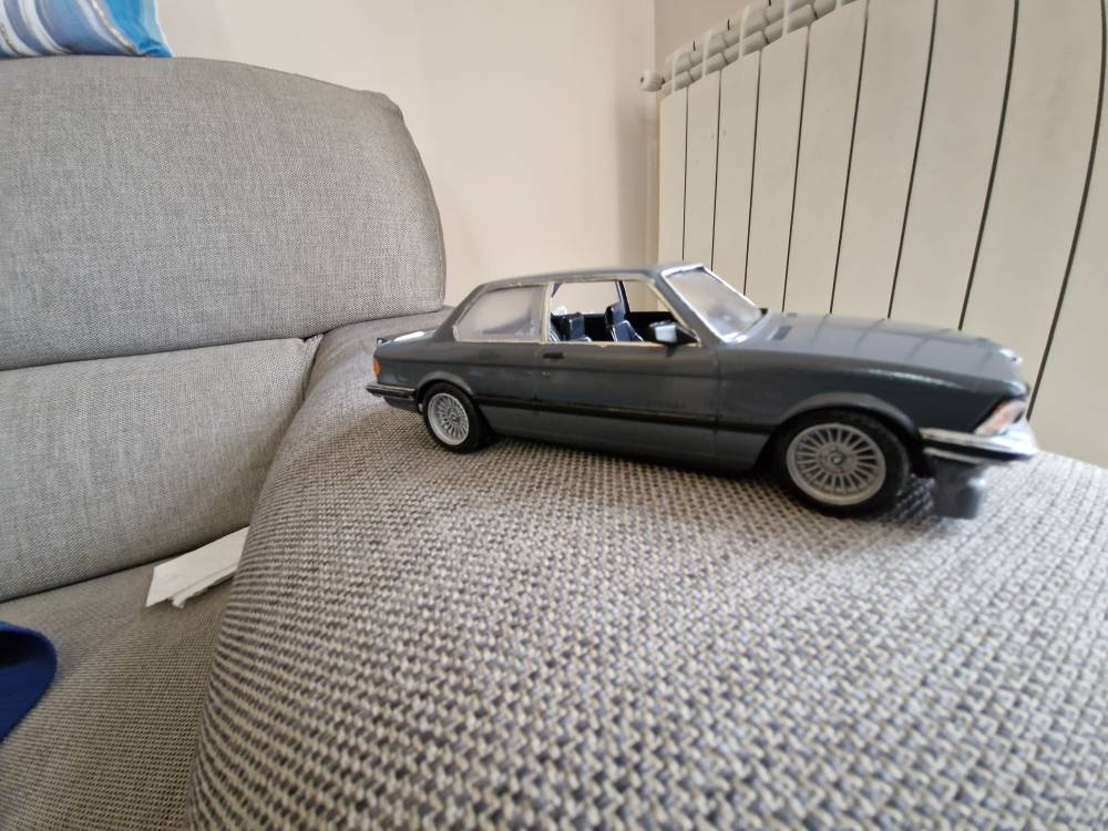

Salve. Sto lavorando su un modello di auto e purtroppo il trasparente (in bomboletta) e finito sui cristalli. Dopo aver corteggiato, la situazione è questa... Come posso risolvere?Danno sui cristalli trasparente-20250409_181848.jpgDanno sui cristalli trasparente-20250409_181844.jpgDanno sui cristalli trasparente-20250409_181841.jpg

Prova con i tre coumpond di tamiya ( sono una sorta di polish in tre finezze da dare in sequenza ) ma la vedo dura. Su you tube trovi dei tutorial anche in italiano.

Carteggia ulteriormente fino a che non è uniforme, poi o usi i compound tamiya come ti ha scritto Kaiser, oppure immergi nella future (cera lucidante, ma non è facile da trovare, primo perche è americana, poi perche non la fanno manco più...) o similare, eliminando gli eccessi.

Ciao. In breve, una volta verniciata la scocca dell' auto, al passaggio del trasparente la vernice si sbiancò (sono solito utilizzare bombolette per tutte le fasi della scocca), pertanto carteggiai la carrozzeria e feci un'altra leggera passata di vernice, decidendo di non effettuare più il passaggio del trasparente... Insomma, meglio tenerla leggermente opaca che rovinarla per intero. Quindi la montai tutta... Dopo qualche settimana ho deciso di riprovare di nuovo a passare il trasparente perché essendo passato parecchio tempo, probabilmente la vernice ha avuto tempo di asciugare bene e "ricevere" la passata di trasparente, ma smontando i componenti i cristalli non venivano via e pertanto ho deciso di coprirli con nastro Tamiya e di procedere alle operazioni... Credo che il nastro non abbia assorbito a dovere la quantità di trasparente, che pertanto è finita anche sulle parti mascherate e quindi sui cristalli Danno sui cristalli trasparente-20250412_174112.jpgDanno sui cristalli trasparente-20250412_174240.jpgDanno sui cristalli trasparente-20250412_174212.jpg
