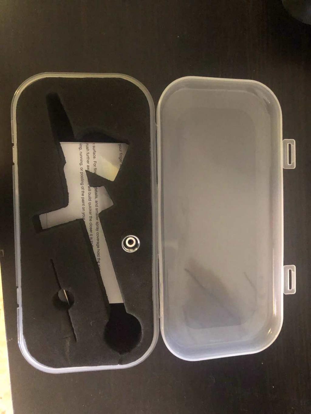

Originariamente inviata da bre76 (Messaggio 1474987)
Lo ho montato così. Come vedete nelle foto. Nella prima foto si vede anche un attacco in più (contenuto nella custodia dell’aerografo, forse è lo sgancio rapido di cui parlavate) ma non sono riuscito a capire come attaccarlo. Senza quello, il tubo si attacca ugualmente. Forse perché aerografo e compressore sono una confezione unica (quindi presumo sia “dedicato”). Ho provato a vedere dei tutorial su YouTube ma non ho trovato nulla che mi aiutasse a capire qualcosa in più. A meno che, l’ultima cosa che mi viene in mente, è che ho rimontato male qualcosa dopo averlo smontato...
Allegato 361288
Allegato 361289
Allegato 361290
L'attacco in più della prima foto è il connettore maschio dello sgancio rapido. Però ti serve l'altra parte da avvitare al tubo, strano che non fosse nella confezione.
Per la pressione invece, chiudi la manopola in modo che , una volta premuto il grilletto, l'indicatore rimanga tra il numero 1 rosso e poco meno del 20 nero, dovresti quindi essere tra i 15 e 18 psi. Poi posiziona l'interruttore del compressore in posizione 1
bre76 03-05-20 04:35 PM
Originariamente inviata da zaphod (Messaggio 1475027)
Questa è la custodia dell’aerografo. C’è solo l’attacco che si vede. Devo controllare se l’altro si trova nella scatola del compressore, ma credo proprio di no. Quindi posso presumere che è per questo che non funziona... Manca un pezzo in pratica! Stavo diventando scemo!
