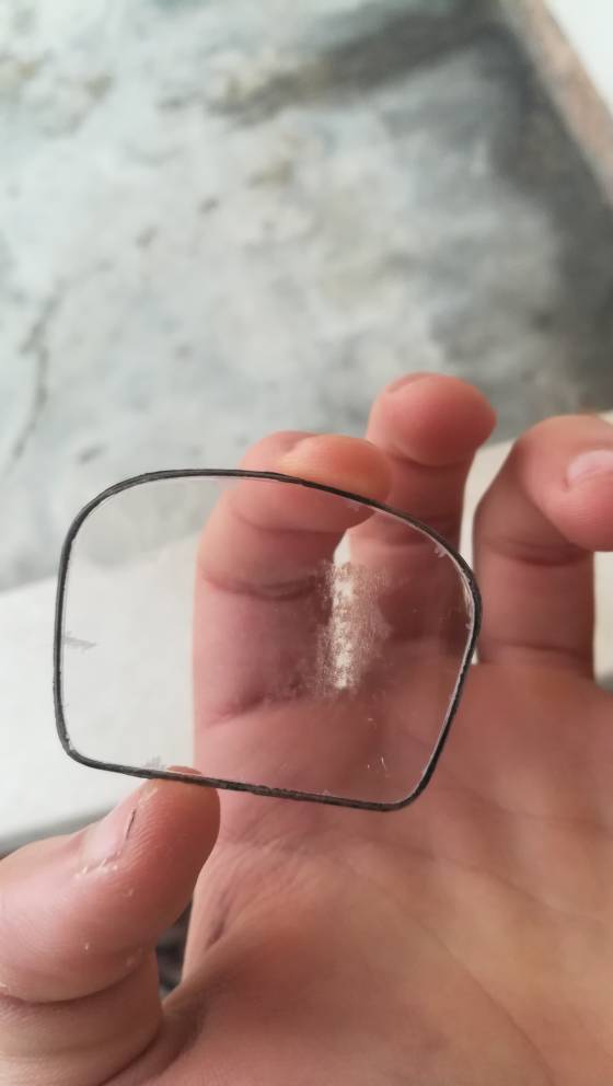

Mascherando questo pezzo per le guarnizioni, togliendo lo scotch è venuto fuori questo obbrobrio. Le guarnizioni sono venute bene, ma in mezzo e in certi punti ai lati sono venute fuori delle macchie bianche. Non capisco cosa sia. Prima di colorare di nero le guarnizioni ho aggiunto uno strato di trasparente lucido, magari è finita un po dove non doveva. Cosa ne pensateProblema sulla plastica trasparente-img_20191206_160924.jpegProblema sulla plastica trasparente-img_20191206_160900.jpeg

Se hai i compound tamiya passa con il più "delicato" a tappo bianco e la tiri fuori, qualsiasi cosa sia. Ne ho recuperati di peggio. Se proprio non va col tappo bianco usa quello col tappo blu, e poi ripassa col bianco altrimenti non rimane perfettamente trasparente.

Ma perché hai passato il trasparente?
Avevo sentito che per le guarnizioni se facevi prima una passata di trasparente e poi la vernice veniva un effetto migliore

non vorrei dire è ma da profano credo che il trasparente fosse inteso da passare solo nella zona della guarnizione e non su tutto il parabrezza.

Ciao, se hai usato acrilici, lavalo con lo chante clear.. Torna nuovo..

Onestamente non capisco il senso del trasparente sotto il colore..Potrei capire sopra una verniciatura bicolore per eliminare lo "scalino"..
