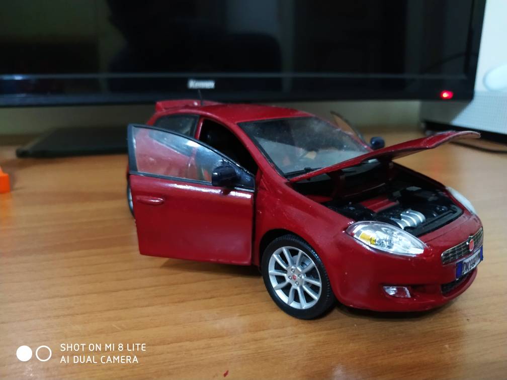

Wow, molto belle le tue, io per il momento ho fatto solo modifiche leggere, ecco il prima e dopo, non è perfetta ma a me piace Consiglio-44419_3.jpegConsiglio-img_20200126_104434.jpegConsiglio-img_20200126_104406.jpeg

Beh,non sembra proprio una modifica da poco..Hai usato stucco,spray...Raccontaci qualcosa!

Ho smontato ripulendo tutto, grattato tutta l'auto e eliminato le sirene e l'ho limata sul cofano posteriore per eliminare il logo fiat, gli ho fatto un piccolo assetto, ho creato uno spoiler e ho fatto una sagomatura sul metallo per cercare di riprodurre lo scarico origina della bravo 2.0 150cv. Infine ho rimontato tutto e ho provato a riprodurre una targa (penso proprio che abbia sbagliato) gli interni era già neri e rossi ed ho voluto lasciarlo così perché ci stavano bene tutto sommato

Belle e con poco ....Be per la targa se non ti piace la togli.per il resto mi fai rivivere la mia giovinezza. ....
Anche io ho iniziato con Burago e la MITICA pasta modellante DAS. .. Circa 35 anni fa....

No no lascia perdere ero ragazzino e non c'erano in commercio tante alternative.meglio lo stucco tamiya /revello Milliput biconponente

Direi che ti è venuta bene, bravo

La prossima , per sverniciarla, non grattare se non dopo averla sverniciata chimicamente o bollendola, Bagno in nitroo , sverniciature in pasta o bollita:il calore solleva la vernice e la togli come la pelle del salame..Ovviamente dopo aver tolto le parti in plastica..

Grazie per il consiglio, ho visto un video, di un prodotto che viene applicato con un pennello e stacca tutta la vernice, sai per caso come si chiama?
