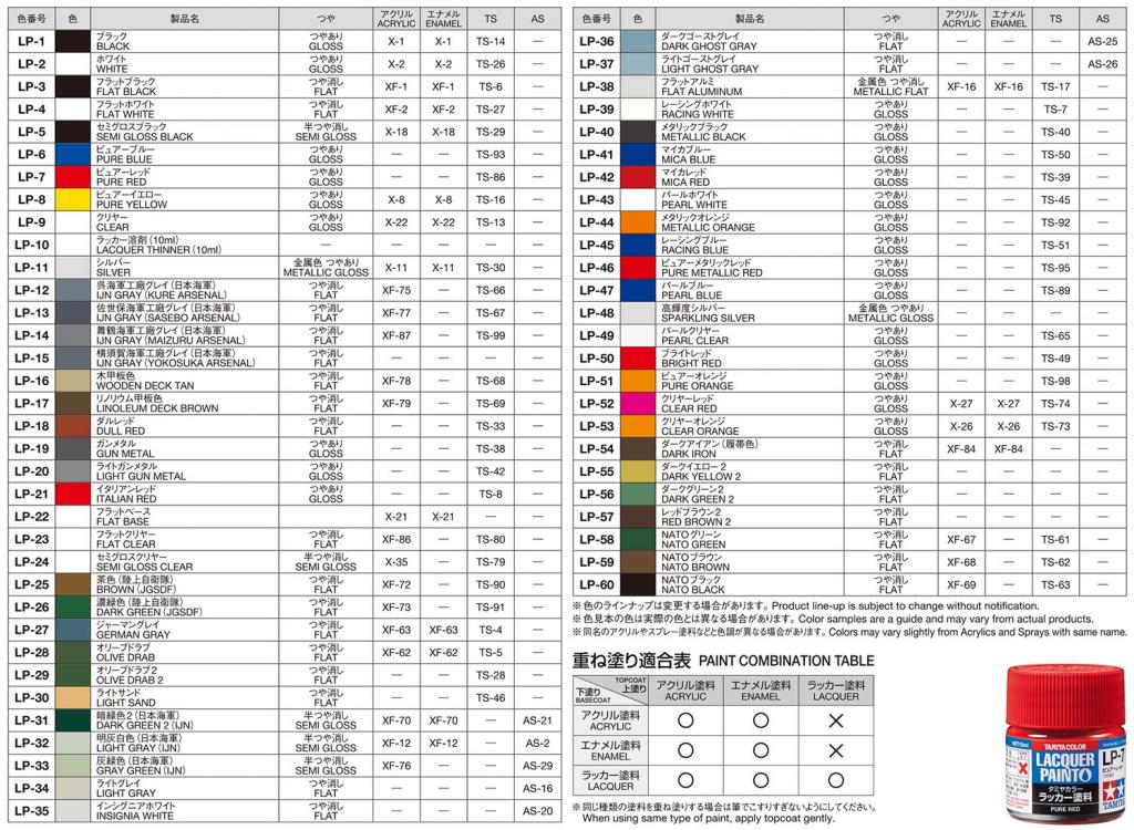

Qui trovi una comoda tabella di conversione
Info Primer e Trasparente 2K-tamiya-color-lacquer-paint-compatibility-table-matching-list.jpg

scusa questi lacquer vanno diluiti oppure sono già pronti per l'uso?

ottimo Decals.. grazie
C'è il loro Tamiya Lacquer thinner
