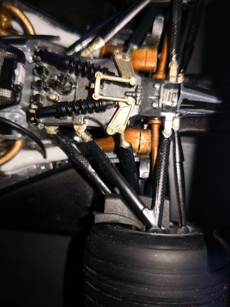

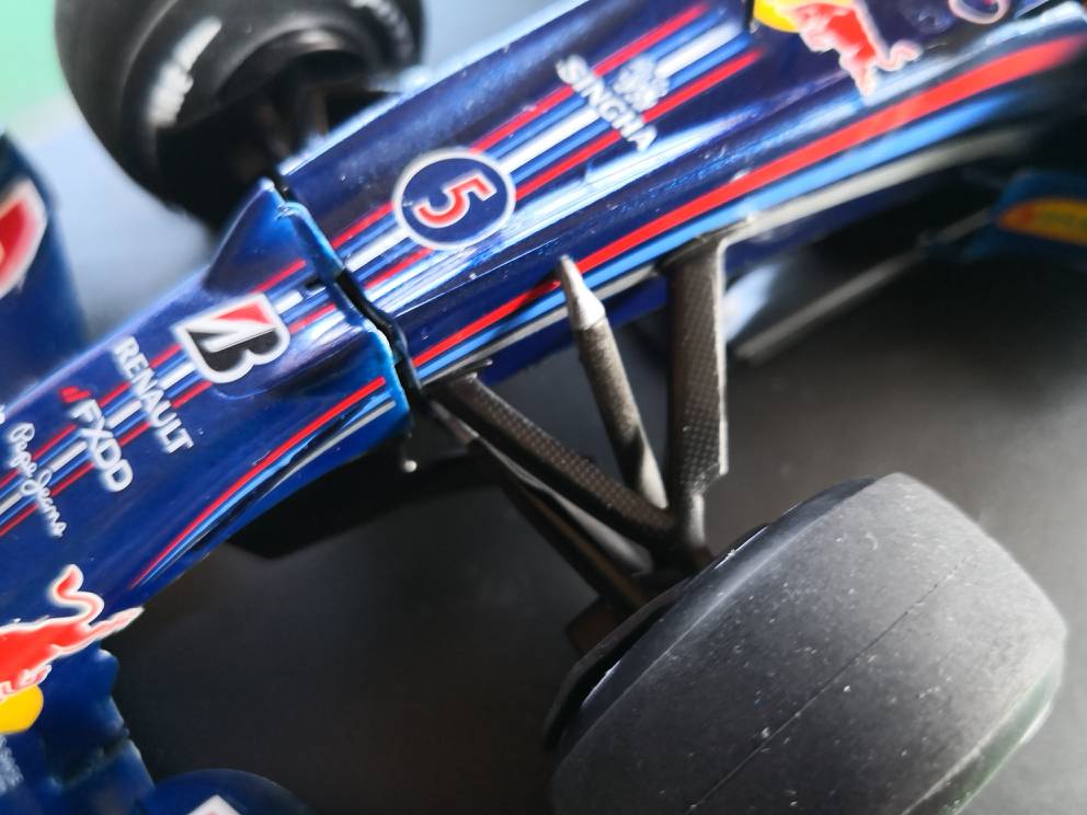

ciao Shen....ti giro alcune foto come mi hai chiesto....le decal per la maggiore le messe sulle sospensioni....ora a distanza di una messa sono li anche hè se due nel posteriore della Mercedes come vedi mancano perché non c'è stato versoinfo decalogo carbonio-img_20190414_083530.jpeginfo decalogo carbonio-img_20190414_083552.jpeginfo decalogo carbonio-img_20190414_083601.jpeginfo decalogo carbonio-img_20190414_083612.jpeginfo decalogo carbonio-img_20190414_083723.jpeginfo decalogo carbonio-img_20190414_083745.jpeginfo decalogo carbonio-img_20190414_083759.jpeginfo decalogo carbonio-img_20190414_083750.jpeg

Metti anche le foto dei fogli se li hai. Di sicuro metterle su superficie non verniciata non aiuta

Per me è colpa della superficie sottostante: o è verniciata male o non lo è affatto; entrambi i casi possono inficiare l’adesione. Il foglio potrebbe ( caso raro) essere difettoso ma è appunto raro. L’adesione delle decals è ottima su superfici lisce e lucide

quindi diciamo che anche se di base sono lucidi come escono da fabbrica meglio dargli una pennellata di vernice,

vediamo....ora ci passo una pennata di primer e poi una di vernice poi vedo cosa succede

Sarebbe meglio una spruzzata.
Pennellare il primer e pennelare la vernice non so se viene fuori una superficie liscia in ogni caso meglio della plastica nuda che oltretutto potrebbe avere sopra residui del distaccante per lo stampo

ciao Dany....non lo so....su gli ultimi modelli ho avuto grandi problemi,come descritto.....ieri ho provato a posarle susseguirsi sospensioni verniciate di un altro modello e.......andate giù da sole,0 problemi, come dici tu....non lo so...magari la volta prima le ho messe senza vernice sotto...non ricordo
