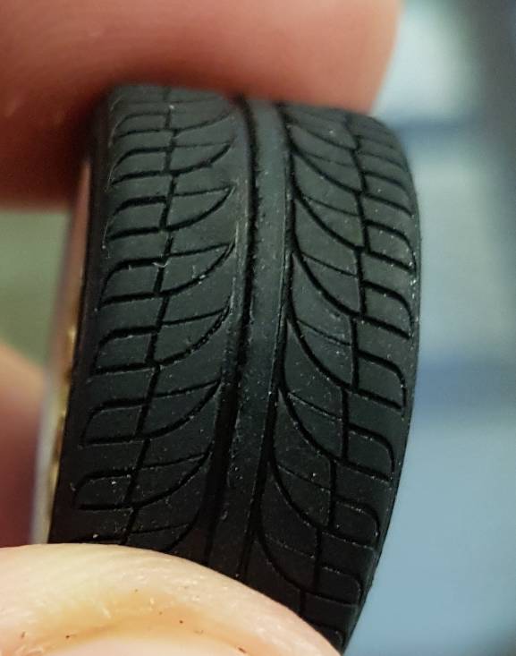

predefinito [Aiuto] Come pulire sbavature pneumatici
Ciao ragazzi, buona domenica a tutti!
Ho acquistato un kit aoshima BBS LM 18". Ottimi cerchi e buon dettaglio degli pneumatici.
Non riesco a rimuovere delle sbavature da stampo delle gomme. Ho provato con cartavetrata 500 ma non ottengo rosultato, ho prpvato con la lama del cutter ma niente.
Qualcuno ha idee?
Grazie mille

Lametta da barba nuova tenuta leggermente flessa per non danneggiare la gomms.poi carta abrasiva non meno fine di 800

Ciao, per rimuovere la sbavatura di stampo degli pneumatici usa o un bisturi oppure un rasoio ben affilato.
Dopo diche puoi carteggiare con carta a grana fine e acqua.
Saluti Rocco

Ciao ragazzi, grazie mille a tutti dei preziosi consigli. Metto in pratica e vediamo cosa combino. Quello che ho riscontrato è proprio la morbidezza della gomma che non si fa prendere dal bisturi. Magari terrò in tensione con una pinzetta.

Ciao ragazzi, ho provato tutti i vs consigli ed alla fine ho risolto con un mix. La lametta non riusciva ad aggredire le bave di stampo senza rovinare la gomma (probabilmente la mia mano non è molto delicata). Ho usato il dremel a velocità massima per rimuovere il grosso poi carta vetrata 1000. Unica accortezza per la carta, far rotolare la gomma metre si gratta in un senso opposto a quello di rotolamento del pneumatico. Queste gomme hanno un disegno a freccia che va assecondato altrimenti oltre a togliere le bave si rovina il battistrata. Il risultato è soddisfacente.
Buona giornata a tutti[Aiuto] Come pulire sbavature pneumatici-20190128_145404.jpeg
