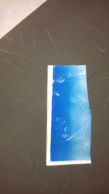

Come detto da Decal puoi usare prodotti specifici. Oppure se ti accorgi che sono screpolate in alternativa puoi dare il trasparente lucido tamiya ad aerografo su tutto il foglio una volta asciutto le ritagli a filo e diventano nuove .Comunque di sé e ma è pieno il fossati. Per risolvere potresti togliere la decal sul montante porta e rifarla.come???semplice procurati un foglio di carta x decal o anche un ritaglio di altre decal la parte azzurra di solito. Poi con aerografo e un rosso nel tuo caso di tonalità uguale vernici una parte della carta azzurra. Una volta asciutto dai il trasparente tamiya lucido quando tutto è asciutto la ritagli alla bisogna e faccio la toppa. X eventuali difetti sulla fiancata vedi crepe puoi dare un colore grigio /sabbia x effetto sporco. Ti metto delle foto x capire il processo .Carta decal verniciato a muzzo con blu e argento. E poi una volta asciutto trasparente.le decal Martini(o qualunque ) x recuperare zone vergini in caso tu non abbia fogli appositi.tagliate a muzzo e voilà decal con nome il dettaglio della presa aria x verificare morbidezza aggrappa bene e senza ammorbidire Problemi con Decals-20180822_151525.jpegProblemi con Decals-20180822_151540.jpegProblemi con Decals-20180822_151820.jpegProblemi con Decals-20180822_151731.jpeg
