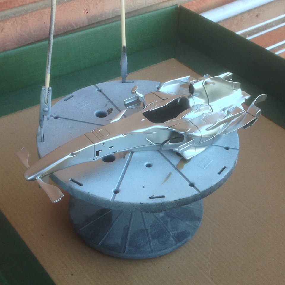

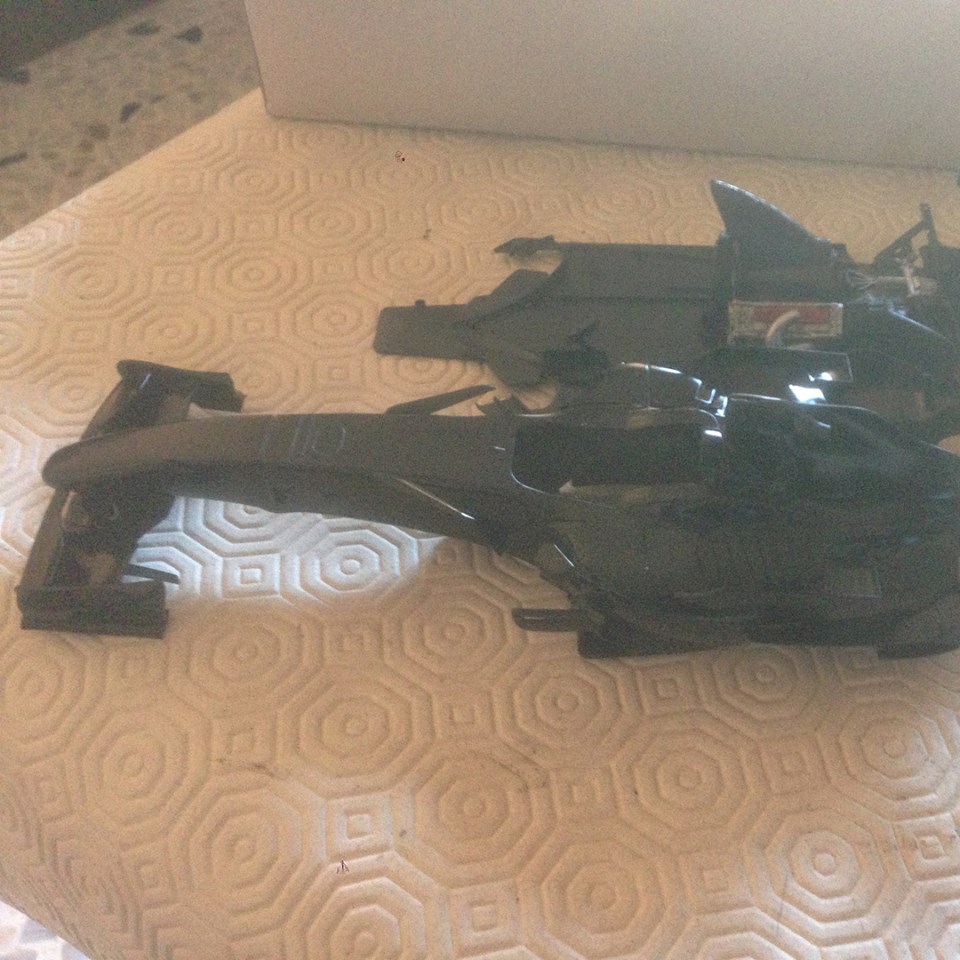

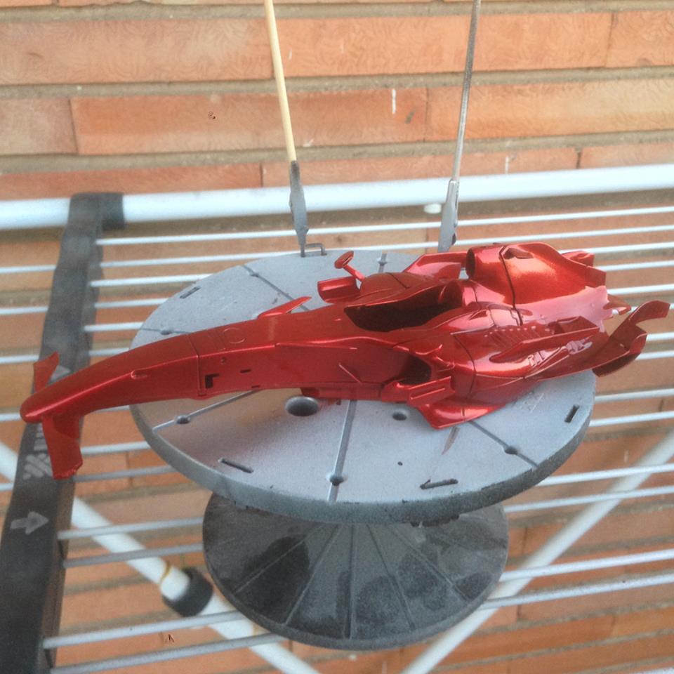

Ciao Pass80,
ho realizzato questo modello lo scorso marzo, istruzioni in italiano non se ne trovano ma se vuoi su modelersite.com per 10 dollari c´é una spiegazione di come uno di loro ha realizzato il kit, secondo me non serve e basta seguire le immagini delle istruzioni.
Per quanto riguarda la colorazione se vuoi ottenere la bellissima tonalitá originale penso che con gli Zero paints vai sul sicuro, io non avendo un aerografo ho speso una discreta somma usando le bombelette tamiya ma il risultato mi ha soddisfatto.
Ho dato primer grigio, nero (TS14), Metallic Silver (TS83, ho provato anche con il semplice TS30 ma il risultato é una tonalitá un pochino piatta) e infine Mica Red (TS39), probabilmente il risultato finale non accontenterá i puristi ma l´effetto finale é molto migliore di un semplice rosso Ferrari.
Per il resto il modello é molto semplice, fai attenzione all´alettone anteriore dato che i "baffi" sono solidali al musetto e potrebbero non incastrare perfettamente con le paratie laterali dell´alettone.
Fai un bel dry fit anche di tutta la zona anteriore per decidere come procedere con la verniciatura, il sistema di montaggio delle sospensioni potrebbe creare qualche problema.

Ho ritrovato anche le foto, sono fatte col cellulare quindi non rendono molto.
Ferrari F2007 Brasile GP FUJIMI-28056432_10215232654914367_6511303170592899361_n.jpg   Ferrari F2007 Brasile GP FUJIMI-27867229_10215232654514357_4411330074650205402_n.jpg   Ferrari F2007 Brasile GP FUJIMI-27973040_10215232654154348_2533665829248254152_n.jpg
Molto bella!!!!! Proverò a copiarti..
Però penso di usare i colori normali, non spray..

All'amico che ha usato il mica red chiedo se non è troppo "micalizzato" o se viene una figata. I colori Zero sono facili da trovare? Ho provato qualche volta ma non mi sembrano così semplici da scegliere

riguardo alla F2007,dal GP Monaco in poi,quel maledetto color metallizzato ha fatto scrivere decine e decine di messaggi...
Io non ho lo Zero,ma ho altri due tipi di vernici,in due fasi,che lo dovrebbero simulare...più la classica prova fatta con i TS Tamiya e con gli Alclad.
qualche tempo fa sono andato al museo Ferrari a Maranello..e chi c'è stato sa che tra le (poche) F1 esposte,c'è una F2007 proprio versione "metallic"
Avevo con me i cucchiai in plastica con le prove fatte a casa...di nascosto dalle vedette che qua e la tengono sotto controllo il museo,ho appoggiato le mie prove sulle F1 che mi interessavano.
Posso dirvi che la delusione è stata tanta...quasi nessun colore si è rivelato compatibile all'originale....
E anche con la F2007,mettendo i cucchiai sopra la carrozzeria,immediatamente i colori per noi modlelisti sono diventati TROPPO mica red...troppo metallizzati.
la macchina vera è più rossa....
Quindi,o si tenta con lo Zero,che non ho quindi non posso dire nulla,oppure ogni altro tentativo,sovrapponendo il rosso trasparente ad una base argentata di vario tipo,riesce ad accostarsi alla realtà....
