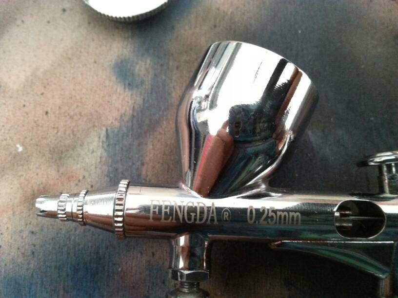

predefinito Ho dei problemi con l'aerografo, potreste aiutarmi?
Ciao a tutti e buona sera, oggi ho provato a colorare con il mio aerografo ma dopo poco che lo usavo ho dovuto smontarlo tutto perché la Duse mi schizza va core sulle ali del modello.
Una volta smontato ho trovato del colore sull'ago, ho usato dei colori che sicuramente non erano compatibili con l'aerografo (colori valleyo normali non air)se riesco metto le foto di come è venuta la verniciatura, ho diluito con vetril e acqua demineralizzata,ma con entrambe le soluzioni ho avuto il medesimo risultato.Avete qualche consiglio da darmi????

Ho dei problemi con l'aerografo, potreste aiutarmi?-20170508_191112.jpegquesta è la parte dove ho trovato il colore, ed avvolte il flusso andava a singhiozzi.

Vecchio 08-05-17, 11:31 PM   #3
Messaggi: 17,520
Che diluizione hai usato con la vernice?
Vecchio 09-05-17, 03:40 AM   #4
L'avatar di aessio85
Registrato dal: May 2016
residenza: cecina
Messaggi: 848
aessio85 è un newbie...
Presso che ha occhio ma ho cercato di rimane sul 50%, ho fatto duverse prove ma anche aumentando le percentuali, non è cambianco un gran che....l'unica cosa è che avvolte il colore usciva bene, e riuscivo a stenderlo, e avvolte faceva le macchie fi acqua,stile troppo diluito

Vecchio 09-05-17, 10:29 AM   #5
beh, se dici che ai usato colori incompatibili, ti sei già risposto....
Io userei un diluente più "forte", alcool bianco , magari..
Io uso sempre il nitro che, vista l'esiguità di colore da spruzzare, non credo danneggi il modello e nemmeno l'aerografo se ha guarnizioni in teflon.
Sei sicuro che il Vetril non sia di quelli "aromatizzati"?
Dalle foto vedo due cose: la polvere, oltre alla verniciatura irregolare e la mancanza di stuccature..Poco hanno a che fare con il tuo problema, ma cercherei rimedio anche qui..
Pressione corretta? Non è che sei "timido" nel premere il grilletto? A volte capita che per prudenza si vada "piano" con conseguenze disastrose..Comunque sia, mai verniciare sulla fiducia direttamente sul modello..

Vecchio 09-05-17, 04:11 PM   #9
residenza: cecina
Messaggi: 848
Grazie bruno
per quanto riguarda il compressore, cerco di tenere la pressione intorno 1,5 bar in opera, e prima di iniziare la verniciatura faccio sempre partire il getto d'aria per portarlo a quella data pressione.
Ho effettuato un errore, ho usato colori italeri, quindi a base vinilica, e avevo letto che il vetril era l'ideale, comunque proverò chin l'alcol.

Vecchio 10-05-17, 12:41 AM   #12
Registrato dal: Jul 2016
Messaggi: 719
MrGrady inizia ad ingranare.
per esperienza, anche se poca, con i vallejo dati ad aerografo ti posso dire che a qualsiasi percentuale di diluizione e qualsiasi diluente usi (sia alcolico che vinilico, un po' meno con i fluidificanti per belle arti) daranno sempre problemi di "tip" sull'ago. il colore si asciuga sull'ago e da problemi.
puoi pulire ogni tanto la punta dell'aerografo con un cottonfioc imbevuto oppure cambiare colori come ho fatto io ed i vallejo li uso solo a pennello che sono ottimi, air compresi.
