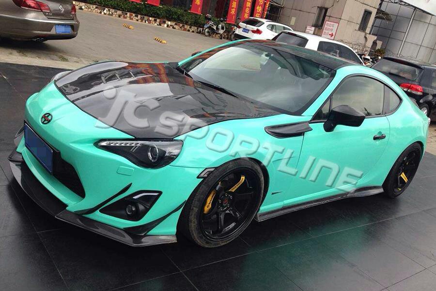

Buongiorno e scusate se l'argomento è stato trattato in passato ma non ho trovato nulla a riguardo...
Sono in procinto di assemblare un kit tamiya di subaru brz custom.
Ero intenzionato a verniciare cofano,baule e tetto in colore differente rispetto al resto della carrozzeria. Per il tetto quali accortezze particolari si possono usare per ottenere un risultato accettabile?
Grazie a tutti

Perché accenni al tetto in particolare?
Necessita di mascherature come per il cofano...

Questo è vero...quindi un'attenta mascheratura è sufficiente?
Sorba non è in linea   Rispondi quotando
Vecchio 18-04-17, 10:41 AM   #7
Wink
Non vedo cosa altro suggerire..Buon nastro, attenta applicazione , corretta diluizione e maneggio corretto di bomboletta o aerografo..
Se non lo hai mai fatto, consiglio prove su una lastra plastica, prima..

Dalla foto che hai messo mi pare che non ci siano decals da applicare, quindi io non mi complicherei la vita e lascerei perdere il lucido...i colori sono già come li vorresti, cioè uno lucido e l'altro semi-lucido, perchè insistere??
Per quanto riguarda la mascheratura, anche qui ti suggerirei di andare sul semplice con un buon nastro (tipo un classico Tamiya) posato bene e fatto aderire con calma prima di dare la vernice.
Con un po' di pazienza ti verrà un lavoro spettacolare!
Se posso permettermi, fai tesoro del consiglio di Bruno di fare una prova su pezzi di scarto, prima di lanciarti sul modello...
