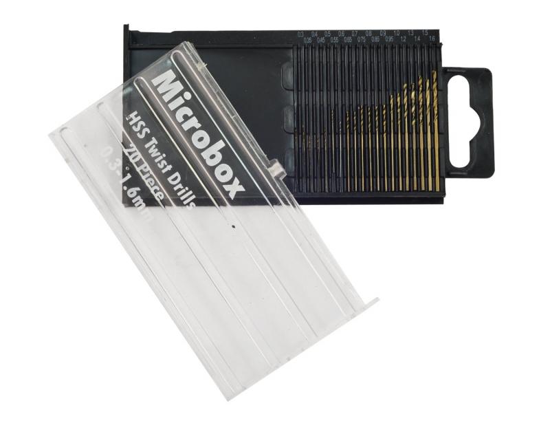

Mentre per le punte vanno bene queste
o per fori su plastica ne devo prendere di particolari?
Princo non è in linea   Rispondi quotando
Vecchio 14-10-15, 04:26 PM   #4
alfredo87
Vanno benissimo queste, sono le stesse che uso io
