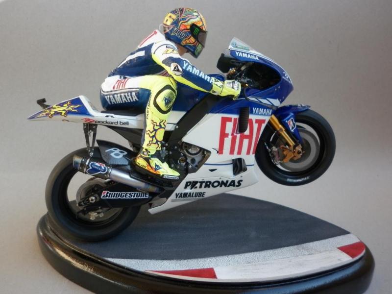

nuvo è un newbie...
Non ricordo dove, probabilmente su af, ho visto un Diorama di una m1 in monoruota con figurino di vale . Per rendere il movimento delle ruote ha tagliato le razze del cerchio lasciandone una a testa e nascondendole dietro al forcellone e allo stelo della forcella. Se ritrovo il wip posto
ritrovato Valentino Rossi power wheelie - Automotive Forums .com Car Chat
risultato del diorama
realizzazione delle ruote.
spero di esserti stato d'aiuto

Ciao Nuvo, conosco quel 3d e ho notato la metodologia... secondo me c'è un disco di policarbonato perché se no collasserebbe! Comunque grazie!
