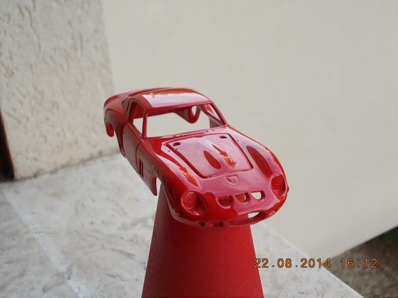

Secondo me bucciature e puntinature possono essere dovute a non corretta - o scarsa - diluizione della vernice, aerografo non perfettamente pulito ed anche tenuto lontano dall'oggetto. Una pressione elevata può causarti spuate di vernice ed irregolarità a chiazze, mentre l'umidità può opacizzarti la vernice all'istante.
Io purtroppo sono un vecchietto, abituato soltanto agli smalti nitrosintetici (non i nitroacrilici che creano strati a "velo di cipolla"). Quando sbagli un modello e lo immergi nel diluente il colore si scioglie in una nuvola, ed allo stesso modo quando lo dai ogni strato si fonde con il precedente, di solito due passate vernice 35/diluente 65 bastano, sono estremamente coprenti e non affogano i dettagli, soprattutto nell' 1/43 che allora era la mia passione. Il problema è che il nitrosintetico è ormai proibito, si trova ancora il Bilux Max Meyer che non è buono come gli altri che c'erano anni fa, è costosetto e con meno di 1/2 kg si rischia di non ottenere la tinta corretta. Lo ha la Colorgross di Bologna, si usa ancora per restauro Vespe e moto ed un po' di traverso in campagna per ritocchi veloci e facili a trattori ed auto vecchiotte.
Oggi quando lo uso con il mio fidato Badger 200 ultra-trentennale - è il migliore di tutti, credetemi - ed un po' meno di un bar di pressione devo dare passate molto molto molto veloci ed a 5 - 6 cm di distanza, non i dieci di una volta. Esattamente come facevo con le bombolette, altrimenti il colore veniva piatto. Se a qualcuno può interessare, ho in abbondanza Rosso Ferrari 300, Fiat 120 e 134, giallo Ferrari e Blu Ral 5015, quello del GTO celeste.
Il GTO rosso è finito, fatto con quattro mani 25 vernice/75 diluente, niente di speciale ma mi piace così. Quello blu è...un esperimento, per la mascheratura. Volevo vedere se riuscivo a fare il giallo con due soli mani 40/60 a brevissima distanza di tempo una dall'altra, roba di tre - quattro minuti (il nitro asciuga così in fretta che tirando via il nastro la vernice può spelare, e mascherare due volte ribeccandoci non è semplice). E'andata fatta abbastanza bene, al punto che quasi quasi mi dispiace dovere sverniciare tutto, ma il GTO blu è stato verniciato per prova senza neanche sbavarlo e senza primer o lisciature di sorta sotto, per quello la vernice è più piatta.
Dimenticavo, il nitrosintetico ha di bello che non occorre neanche carteggiare tra una mano e l'altra, solo una leggerissima passata di pasta alla fine per levare qualche pelucchio o granello di polvere. Ho sempre verniciato in terrazza...
Ovviamente i due GTO Amr sono sempre gli stessi, anche se le condizioni di luce sono differenti. Ne ho fatti tanti anni fa e questi saranno proprio gli ultimi...
Un'ultima cosa: il piccolo scalino che la vernice gialla fa su quella blu, a modello verniciato correttamente, lo toglierò dopo un buon mesetto semplicemente lisciandolo longitudinalmente tante tante volte e molto molto leggermente con un pollice, od al più con un quadretto di cuoio molto morbido niente pasta che potrebbe spelare i bordi.

Dimenticavo, non c'è nessun trasparente finale. Il nitro sintetico viene proprio così, aggiungi le decals e tutto l resto e basta.
E'scappato fin troppo lucido anche per i miei gusti, dopotutto le macchine da corsa non erano mai così...
A me piacciono molto anche le auto anni '20 -'30, e quelle da corsa prima delle gare venivano ripassate con uno straccio unto proprio per togliere riflessi pericolosi per il pilota. Mi basta sbagliare la verniciatura per ottenere un modello realistico...
