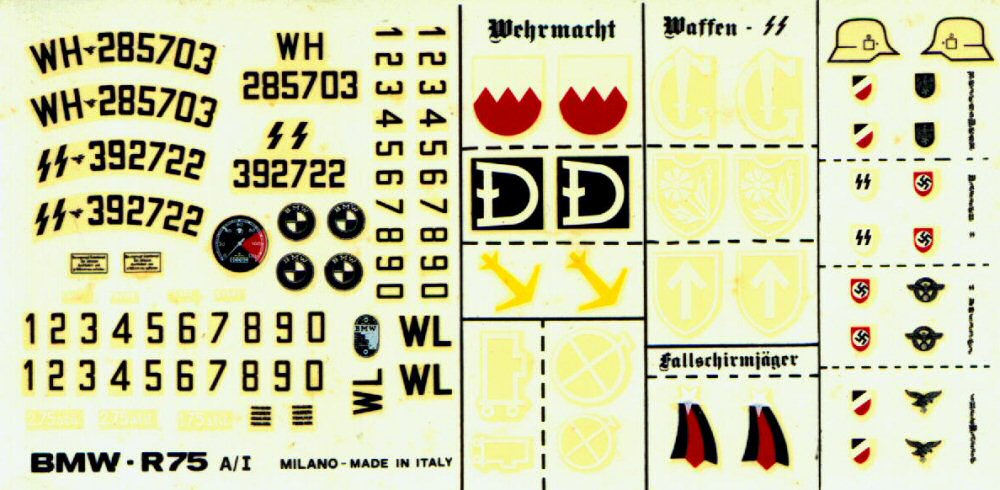

ciao a tutti! ho trovato il kit "vintage" della esci bmw r 75 side, ma purtroppo le decals sono secche e inutilizzabili. qualcuno potrebbe darmi qualche dritta? grazie.

ma non riesci nemmeno a scannerizzarle e ristamparle?
la revell aveva ristampato il kit (cod 03070, BMW R75 mit Beiwagen (Seitenwagen) 1/9), prova a vedere se riesci a trovare qualcosa

grazie per la risposta! ho scannerizzato il foglietto, ma io nn so bene come riprodurre le decals: so dei fogli per farsele ma avrei bisogno di qualche dritta sul come. io sono un neo iscritto, ho cominciato negli anni 60 con le bustine airfix 1/72, colori humbrol, trenini Rivarossi,...altri tempi. sono ritornato al modellismo in maniera regolare. quindi ho bisogno di consigli e informazioni. mi piacciono le moto: avevo tutti dico tutti i modelli protar, ma mia madre fece cadere la mensola! nei primi anni 70 uscì il mdello della esci sul bmw sidecar, lo ho sempre desiderato: ne vidi uno montato nel negozio in via luccoli a genova e rimasi folgorato. ora lo ho trovato sulla baia e finalmente lo sto costruendo!

In condizioni normali basta che tu stampi direttamente la scansione (controllando le dimensioni finali tramite anteprima) su un foglio apposito per decal inserito nella stampante (occhio che ci sono fogli per stampanti inkjet e fogli per stampanti laser, scegli quelli che vanno bene per la tua). I difetti classici sono due, tre nel tuo caso. Dovrai ritagliare ogni singola decal prima di applicarla, il bianco non può essere riprodotto, almeno con le stampanti classiche, il tuo foglio è un pò ingiallito. Ma come sempre, meglio che non averlo proprio

Considera pero' che le stampanti normali sia inkjet che laser non stampano il bianco e i metallizzati
se con fotoshop modifico il colore di fondo per farlo diventare dark Yellow. ottengo il bianco o no?

intendo dire che lo stampo sulla carta bianca.

Se usi carta per decal bianca invece che trasparente per le sole decal che prevedono il bianco non dovresti aver problemi, ti lascia la carta del suo "colore".
Vecchio 17-01-14, 08:20 AM   #9
Messaggi: 17,400
questo discorso va bene se hai da riprodurre dei particolari bianchi all'interno di un fondo colorato ma se devi riprodurre delle lettere bianche come fai a evidenziarne i bordi delle stesse? La vedo dura
Vecchio 17-01-14, 03:40 PM   #10
Messaggi: 6,811
Anche questo è vero, bravo Decals, a quel punto però basta che ritagli la sagoma direttamente sul foglio ed ha la decal che gli serve

service di stampa....

mia figlia che fa l'illustratrice e lavora molto con fotoshop, mi ha preparato le decals per la stampa su carta decal trasparente, che poi porteremo da un suo stampatore di "fiducia" con stampante adatta. speriamo di farcela, vi tengo informati, magari puo servire a qualcuno!

ho fatto fare le decals da bizio: bellissime, a breve postero' un WIP. grazie al forum!
