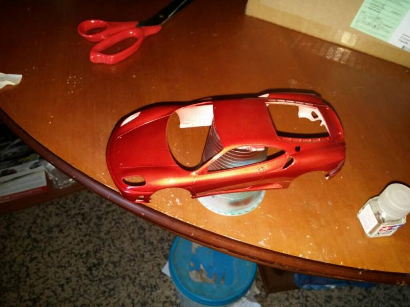

Vecchio 22-10-15, 10:43 PM   #43
Registrato dal: Apr 2012
residenza: Taranto
Messaggi: 1,334
nuvo è un newbie...
Buone nuove
Oggi in piena allerta meteo mi sono gustato il mio spazio appena risistemato e nonostante la pioggia il risultato è fantastico per me!
Sono venute lucidissimo per i miei standard.
Solito lucido x22 smalto tamiya diluito con nitro al 50% circa pressione ad 0.8/1 bar (non ho controllato) vi allego le foto.
Son contento, mi sento rinato. A breve posterò un nuovo wip visto che parteciperò ad un contest su fb.
Se volete datemi qualche consiglio sulla lucidatura. Credo di essere l'unico al mondo che riesce a verniciare meglio quando piove

Vecchio 16-11-15, 03:58 PM   #44
residenza: Taranto
Messaggi: 1,334
nuvo è un newbie...
ragazzi penso di aver trovato la quadra del tutto.
riassumo, tamiya enamel x1 bianco pastello, diluito al 50% con diluente nitro.
una sola mano data ad aerografo con pressione di 1.3 bar
allego foto
su tetto e cofano ci sono solo dei pelucchi che dovrò carteggiare.
resta un grande passo in avanti.
A breve ci sentiremo con un nuovo wip...

Vecchio 16-11-15, 05:27 PM   #45
L'avatar di filmon
Registrato dal: Nov 2006
Messaggi: 3,547
filmon è un newbie...
Sembra un ottimo risultato.
Se posso permettermi, sostituirei il nitro con altro diluente, magari proprio con il tamiya specifico.
Le ragioni sono semplici: 1. il nitro evapora velocemente e potrebbe comportare buccia; 2. è aggressivo con la plastica; 3. (forse la più importante) ha la cattiva abitudine di ingiallire con il tempo, alterando la resa della vernice.
Mi rendo conto che a questo punto sarebbe da ricominciare con gli esperimenti, però sono convinto che ne trarresti vantaggio.
Eventualmente prova a chiedere in colorificio, dovrebbero essere in grado di consigliarti una buona alternativa al nitro.
Ad ogni modo, anche io mi trovavo molto bene con gli smalti tamiya, anni luce fa. Peccato in Italia non si trovino più...
