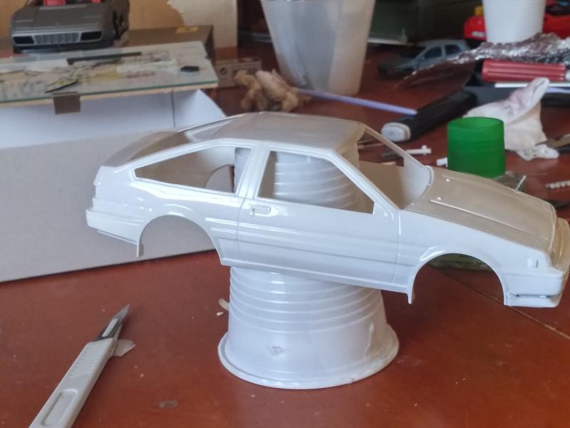

nuvo 22-10-15 10:43 PM
5 allegato(i)
Buone nuove
Oggi in piena allerta meteo mi sono gustato il mio spazio appena risistemato e nonostante la pioggia il risultato è fantastico per me!
Sono venute lucidissimo per i miei standard.
Solito lucido x22 smalto tamiya diluito con nitro al 50% circa pressione ad 0.8/1 bar (non ho controllato) vi allego le foto.
Son contento, mi sento rinato. A breve posterò un nuovo wip visto che parteciperò ad un contest su fb.
Se volete datemi qualche consiglio sulla lucidatura. Credo di essere l'unico al mondo che riesce a verniciare meglio quando piove

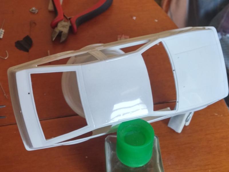

nuvo 16-11-15 03:58 PM
3 allegato(i)
ragazzi penso di aver trovato la quadra del tutto.
riassumo, tamiya enamel x1 bianco pastello, diluito al 50% con diluente nitro.
una sola mano data ad aerografo con pressione di 1.3 bar
allego foto
http://www.modellismo.net/forum/atta...1&d=1447681756
http://www.modellismo.net/forum/atta...1&d=1447681876
http://www.modellismo.net/forum/atta...1&d=1447681969
su tetto e cofano ci sono solo dei pelucchi che dovrò carteggiare.
resta un grande passo in avanti.
A breve ci sentiremo con un nuovo wip...
filmon 16-11-15 05:27 PM
Sembra un ottimo risultato.
Se posso permettermi, sostituirei il nitro con altro diluente, magari proprio con il tamiya specifico.
Le ragioni sono semplici: 1. il nitro evapora velocemente e potrebbe comportare buccia; 2. è aggressivo con la plastica; 3. (forse la più importante) ha la cattiva abitudine di ingiallire con il tempo, alterando la resa della vernice.
Mi rendo conto che a questo punto sarebbe da ricominciare con gli esperimenti, però sono convinto che ne trarresti vantaggio.
Eventualmente prova a chiedere in colorificio, dovrebbero essere in grado di consigliarti una buona alternativa al nitro.
