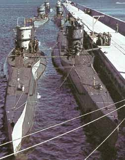

1. Il ponte era in lastre di acciaio ricoperto di "listelli" di legno, escluso alcune zone a poppa e a prua e alcuni pannelli e portelli, per evitare problemi con il ghiaccio. Il legno veniva poi trattato con una vernice antivegetativa nera Teerfirnis Tf 99, logicamente con il tempo e l'usura la protezione data veniva consumata e affiorava più o meno il colore del legno. Perciò simulare la ruggine in queste zone è errato. Puoi utilizzare varie tonalità di grigio/nero/marrone. Personalmente ho prima verniciato di grigio tutto il ponte e poi ho passato dell'acquerello marrone e successivamente anche dell'acquerello nero mischiando, ma non troppo, i due colori facendoli fondere in modo casuale e infine anche del marrone.
2. La parte inferiore degli U-Boot era verniciata di grigio, tutti, il rosso è una errata interpretazione che si tramanda ancora di profilo in profilo. E' anche vero che forse nel periodo prebellico ci possa essere stata una regoamentazione della Kriegsmarine di usare una vernice antivegetativa rossa, ma prove non ce ne sono e i sommergibili nel periodo bellico erano colorati di grigio. Il grigio superiore variva in base anche al teatro di operazioni dl sommergibile. Ti interessa sapere l'U 99 di che colore era superiormente oppure hai già tutte le info necessarie?
Allego qualche foto caricata al volo, se riesco a ritrovare il link di uno stupendo sommergibile realizzato da un modellista su un blog te lo indico.

infatti sapevo che quelli visti in giro erano maggiormente sbagliati e volevo appuno questo sapere.se ti è possibile avrei bisogno del più possibile perchè neanche in biblioteca si riesce a salire a nulla.tutte le foto che ho sono quelle trovete sul web e come ripeto tra ponti di ruggine e scafi rossi trovo le colorazioni errate e vorrei andarci più vicino alla realtà
ti RINGRAZIO ANTICIPATYAMENTE PER L AIUTO CHE MI STAI E CHE RIUSCIRAI A DARMI.
qualsiasi link foto oo approccio al lavoro lo riterrò come oro grazie
