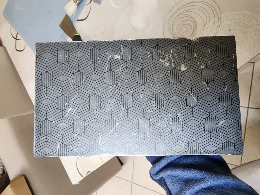

Chiedo aiuto per un problema che sto riscontrando quando provo a stampare il file,una sola parte si stacca dalla base dei supporti,fino ad ora non ho mai riscontrato problemi.
Ho una Stampante Satur 4 ultra da dicembre,fino ad ora ho stampato,Pegasus,Goku,Batman,Superman,tutte e 4 le tartarughe ninja,Ghostface e non ha mai fallito una stampa,ora stavo provando a stampare l'auto dei ghostbusters ma mi stava uscendo cosi,così ho annullato la stampa.
Secondo voi da cosa è dipeso?
I parametri della pellicola sono questi 44686 stati.
Ormai è da cambiare?

ISeconda stampa,file diverso,stesso problema,ora non so se sia dovuto alla pellicola della vasca,oppure alla piastra.
Queste le foto della seconda stampa

Tre mesi di utilizzo mi sembrano veramente pochi perché abbia problemi con l'ottica, ma mi viene da chiedere:
Lente pulita?
Provato in velocità lenta?
C'è modo di vedere se la sorgente è buona?
Dalle foto capisco poco....
Anche se sbaglio controllerei l'ottica sia la parte "fisica" che quella elettronica...
Non credo che tu abbia fatto 7000 ore di lavoro...
Gnao
Gab

Ho anch’io poca esperienza con le stampanti a resina ( con le fdm altro discorso ) ma da come si stacca dal piano penso sia un problema di suzione della resina quando si alza il piano dalla vasca
Magari, se possibile, riduci la velocità in quel momento

In tanto grazie per aver risposto,alla fine ho contattato la Elegoo,mi hanno fatto fare dei vari test,ora loro mi spediscono la scheda per la luce un che dovrò montare,anche se non capisco cosa centri con il fatto che la stampa si stacchi dal piatto,visto che anche fosse dipeso in parte dalla luce,fino ad ora ho stampato ugualmente e le stampe uscivano perfette.
Ora devo capire come allungare il tempo ai primi stati cosi da risolvere il problema.
Inviato dal mio iPhone utilizzando Tapatalk
Io non so se sia possibile far rallentare solo gli strati iniziali,per poi passare a normale.
Il fatto è che si stacca solo sulla parte destra.

Ciao, penso tu debba rifare il "leveling". Certo che il numero degli strati consiglia prima o poi di cambiare la pellicola , ma non credo che questa sia la causa del guaio

Alla fine mi hanno mandato una nuova lente uv,ed un circuito.
In poche parole devo smontare completamente la stampante e fare delle saldature....mi sa che conviene fare il reso....
