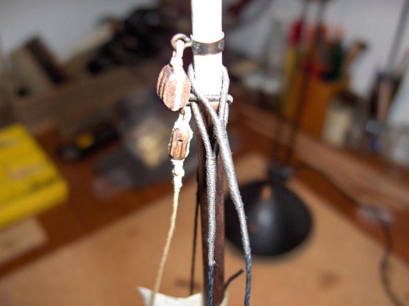

Una sequenza che docummenta la mia tecnica per la fasciatura dei cavi:
1) Il filo per fasciare, leggermente appesantito ad una estremità per dargli un po di tensione, gira attorno ad un tondino o chiodo serrato nella morsa e viene legato con un nodino alla cimetta da fasciare
2) inizio ad arrotolare il filo sulla cima ruotando la stessa tra pollice ed indice di entrambe le mani
3) raggiunta la lunghezza voluta piego la cima a formare una gassa e continuo a rigirarla sino a completare la fasciatura che viene chiusa con un'altro piccolo nodo piano
4) Colla vinilica diluita miscelata con una punta del colore acrilico preferito consolida il tutto e lo rende pronto per la messa in opera

Il tuo sistema è interessante..il risultato che vedo è eccellente: complimenti!
Stefano

grazie per i complimenti. Aggiungo soltanto che il metodo risulta anche molto veloce (ovviamente dopo averci preso un minimo la mano).

Grazie di aver condiviso con noi questo metodo semplice, efficace e soprattutto dai risultati eccellenti!!
Salvato tutto sul mio HD!!!
