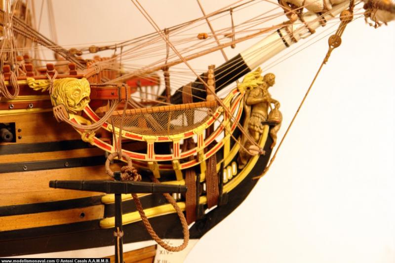

esatto...ho dimenticato caliorne e candelizze.
per il colore è esatto quello che dici per le manovre dormienti: sartie,paterazzi e stralli.....le griselle no ma certamente si sporcavano di catrame quando venivano ripassate le sartie..
peraltro sui modelli dei musei le manovre dormienti quasi mai sono annerite perchè questo dettaglio non interessava.
sui modelli moderni invece sono presentate di un marrone molto chiaro a volte appena più scuro delle manovre correnti.
ti posso dire che quelle della victory sono di un nero profondo.
invece per le gomene delle ancore non mi risulta affatto che fossero incatramate.
nè ho visto molti modelli che mostrassero questo dettaglio...

no...credo che quella sulle gomene del batavia sia sporcizia.
eccoti le foto della cala delle gomene della victory.
i cavi stivati lì sono originali.
come vedi il cavo dell'ancora di ormeggio (il maggiore per sezione)è di colore chiaro (quello più chiaro è moderno).
comunque è vero che alcuni modelli d'epoca li presentano scuri....ma attenzione:I MODELLI INGLESI(e non solo quelli...) SONO QUASI TUTTI(SPECIE QUELLI DEL XVII SEC.)RIATTREZZATI (addirittura alberati!!!)IN EPOCA RECENTE,alcuni anche da anderson....(:"ancient model with modern rigging")
tuttavia quasi nessun modello realizzato da modellisti blasonati (e io ho le foto di tutti,assolutamente tutti,i modelli dei modellisti campioni del mondo francesi,russi,polacchi,giapponesi,spagnoli,italia ni,inglesi e americani....) presenta il cavo dell'ancora incatramato (in alcuni casi è di un grigio leggermente più cupo per dare la sensazione del logorio).
ed è un fatto molto importante perchè alcuni presentano invece le manovre dormienti scurite (in genere i modellisti francesi di un color rosso grigiastro scuro in ossequio a quanto riporta sia boudriot che marquardt).
ti assicuro che i loro modelli sono realizzati esclusivamente per vincere il primo premio(so come ragionano perchè conosco giudici di gara a livello internazionale e anche alcune medaglie d'oro...) quindi con l'accuratezza sufficiente a superare l'esame di giurie ben ferrate sull'argomento.
peraltro boudriot("il vascello da 74 cannoni"),lees,lavery e goodwin non parlano di incatramatura fra i vari trattamenti di protezione cui erano sottoposte,che pure elencano (qui sarebbe troppo lungo parlarne e comunque ben li conosciamo...)quando trattano delle gomene dell'ancora.....
questo porterebbe a concludere che non fossero incatramate.
comunque farò ulteriori ricerche sui miei libri e ti farò sapere...anche se,come spesso accade in una materia come la cantieristica navale d'epoca,,la certezza non è conseguibile a causa della frammentarietà delle fonti scritte.
eccoti,oltre alle sunnominate foto della cala delle gomene del victory,un pò di foto di modelli campioni del mondo e due finali di modelli inglesi d'epoca.
questi ultimi sembrerebbero presentare gomene incatramate ma certamente quelle del prince non sono originali......è appunto uno dei modelli rimaneggiati e completati da anderson (che tuttavia,se ha realizzato alcuni cavi di colore scuro,un motivo lo avrà pure avuto....essendo uno fra i più eminenti studiosi di architettura navale del XVII sec.)

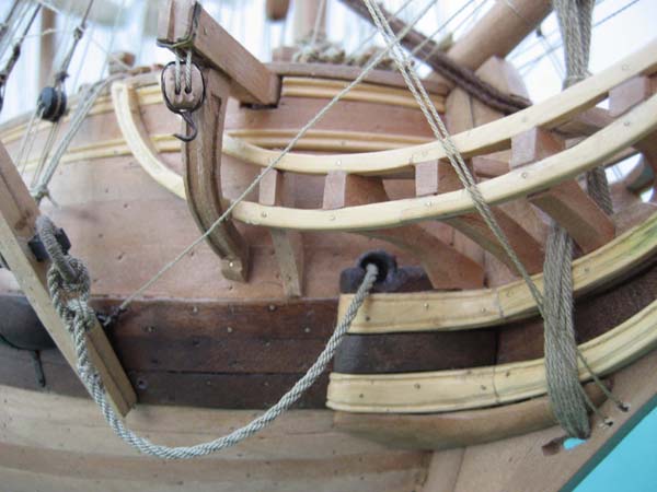

Dal punto di vista dei modelli, penso che sia necessario tenere in mente che:
- i modelli "antichi" (sto parlando dell'epoca d'oro del Navy Board inglese, 1700 -1850) avevano alcuni funzioni tecniche ed altri funzioni decorative o promozionali. Che i funzionari del Navy Board non sapessero leggere i disegni è una delle due maggiori leggende metropolitane della storia navale, insieme alla questione delle murate dipinte di rosso per non far vedere il sangue.
- dietro ad ogni modello c'è un modellista più o meno abile ed accurato. Se si guardano da vicino i modelli di Greenwich alcuni dettagli di alcuni modelli sono ampiamente migliorabili.
- le navi rappresentavano la fontiera dell'innovazione tecnologica del tempo e c'era anche spazio per le sperimentazioni. Soluzioni diverse si trovano di sicuro in epoche e marinerie diverse, e poi ci possono essere varianti locali.
Le repliche poi sono ancora un'altro paio di maniche: dato che il cordame in canapa è costoso e difficile da mantenere, spesso si opta per il sintetico.
Adesso però basta con il bla bla, stasera inizia la caccia

sei andato un pò fuori argomento ma....è tutto giusto.
che dipingessero tutto in rosso è vero ma il motivo,come tu giustamente dici,non è il fatto che in tal modo non si vedesse troppo il sangue versato dall'equipaggio nel corso del combattimento.
stà nell'economicità di questa pittura protettiva.....peraltro probabilmente si dipingeva in rosso tutto ciò che non fosse tavolato del ponte (scale,cabestani,carabottini,pompe,affusti,paratie ,bitte.....)
in ogni caso ci sono repliche e repliche...se mi parli di repliche quali l'amsterdam,il duyfken,il bounty,il gotheborg sono senz'altro d'accordo(vedi il mio intervento al post sul"nettuno")....ma il batavia è una replica molto particolare....e il cordame è CANAPA.....
una cosa è la rievocazione un'altra l'archeologia sperimentale.
altre interessantissime repliche saranno (quando le termineranno) lo zeven provincien e l'hermione delle quali sono visibili on-line le varie fasi di costruzione....saranno un autentico trattato navigante di archeologia navale dal quale avremo moltissimo da imparare.

Ciao Zaksei stato molto cortese e sopratutto esaustivo, avevo notato che molti modelli blasonati vengono lasciati addirittura con il sartiame al "naturale",e che altri appena diversificano fisse e correnti ( vedi Froelich) . Per quanto riguarda molti autori, sono convinto sugli argomenti "sicuri" sono prolissi fino alla noia,mentre per gli argomenti "incerti" svicolano abilmente...ma forse è solo una mia impressione. Sarei curioso di sapere , ad esempio, com'erano al tatto le sartie incatramate ,se erano vetrose o gommose, qualche autore dice che anche le manovre correnti erano "tarred" , l'unica differenza e che le fisse erano più scure perchè venivano riverniciate : ma poi erano flessibili per essere maneggiate e per passare nei bozzelli? grazie per la bella chiacchierata
i testi si copiano l'un l'altro.
i principali in inglese e francese tranne alcuni introvabili io li ho tutti (circa 60)...quelli italiani,per ciò che concerne i grossi vascelli (che non siano il leudo sorrentino del '700,la bilancella veneta dell'800....) sono del tutto inesistenti(:non esiste un trattato completo ed esaustivo...forse tranne il tentativo di ostan nei suoi 2 volumi) per il 6-700 poichè non abbiamo una trattatistica sistematizzata cui far riferimento relativa ad una tradizione nazionale unitaria antica come le altre nazioni.
non solo frolich ma buona parte dei modellisti francesi diversificano cromaticamente manovre fisse e correnti.
quell'"appena" fa riferimento al fatto che intendono raffigurare un incatramatura meno cupa appunto per il sospetto che il catrame di allora,come già osservato nel post precedente, non fosse nero come quello successivamente usato.
e queste finezze appunto per osservare delle ben precise regole di verosimiglianza storica in ossequio a quanto riportato da una trattatistica ben consolidata(per quanto talvolta in parte opinabile,come il mio amico improta ha osservato) in vista delle numerose e reiterate partecipazioni a mostre e competizioni.
sicuramente erano flessibili perchè gli stralli di contromezzana,velaccio e velaccino devono a volte passare attraverso dei bozzelli prima di arridarsi a ponti o coffe con i soliti paranchi.
peraltro parlare di flessibilità nel caso di una gomena di uno strallo di maestra o di trinchetto,già di per se grosse,poi intregnate,fasciate e incatramate è un mero eufemismo.
quanto alle correnti "tarred",ossia incatramate,non c'è dubbio(dai dipinti e dai modelli d'epoca) che fossero in ogni caso di colore quanto meno più chiaro delle dormienti.
poi occorre vedere anche in quale secolo potessero aver iniziato realmente a sottoporle ad un trattamento protettivo e in quale nazione.
sinceramente mi pare un sofismo ozioso ai fini della realizzazione di un modello.
io mi baserei più che altro sull'imprinting visivo delle manovre correnti di un vascello reale colpite dalla luce solare.....osservatele...
quel mucchio suggestivo di cime avvolte alla meglio attorno alle cavigliere sul ponte e scolorite dalla salsedine e dai raggi solari....
sono di un grigio chiarissimo,quasi bianche.
cosa c'è di più"vero"?
che altro ci serve sapere?
su quanti altri testi occorre arrovellarci?
non finiremmo forse per stare paradossalmente più tempo sui libri che a inchiodare,fresare,scolpire,intrecciare cavi.....?
è come per il colore del tavolato del ponte...se vuoi realizzare un modello realistico devi rendere la sensazione di un colore vicino al bianco grigiastro verdognolo...
una cosa è il "vero" ed una cosa il "verosimile"....
il verosimile,come in pittura,si consegue studiando le tinte che un oggetto effettivamente assume alla luce solare.....io il modellismo navale lo concepisco così perchè è più vicino al mio approccio di tipo pittorico,essenzialmente emozionale, al modellismo in generale.
ed è il mio lavoro,quello di scultore e pittore,che mi porta a questo approccio.
l'erudizione accademica,oltre un certo limite,non mi interessa...mi annoia.....
se ho voglia di mettere sullo sperone una polena più intrigante e suggestiva di un'altra che magari è più plausibile io non ci penso su più di tanto...lo faccio perchè così mi va di fare.....nessuna giuria lo accetterà mai ma a me poco importa.....mi sarò divertito...mi sarò concesso un piccolo sogno.....
