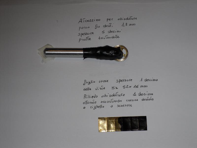

esempio come riprodurre le lamiere e le chiodature su scafi con corsi in lamiera .in questo caso dedicato al modello di nave "amerigo vespucci.scala 1/84.l'ingranaggio e' stato recuperato da un vecchio orologio sveglia con carica a molla .la lastrina metallica, usata nella meccanica , e' "carta di spagna"

E' un ottimo attrezzo per nulla costoso, utile e autocostruito!
Questo attrezzo vale anche per tutte le altre navi aventi lo scafo ramato, questo è sicuro!
Ma le misure che hai scritto nell'immagine per quale scala della nave?

Uhmmm.... per le lastre di rame delle navi napoleoniche non funzionerebbe, perché hanno la chiodatura distribuita su tutta la superficie. Bisognerebbe verificare se con la fotoincisione si combina qualcosa

La fotoincisione è proprio la più adatta a questo scopo perchè si può ottenere la chiodatura che si vuole, disposta com'era allora (le più complesse sono proprio quelle del periodo napoleonico).
Basta disegnare ogni singola lastra e la relativa disposizione dei chiodi.
