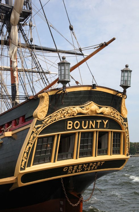

Ciao, credo e ripeto credo che storicamente le decorazioni non fossero in oro considerato apputo l'elevato costo, navigando nel forum ho riscontrato che le decorazioni venivano verniciate in giallo paglierino come la foto che ti ho postato che è la riproduzione del Bounty.
Buon vento Chicco.
