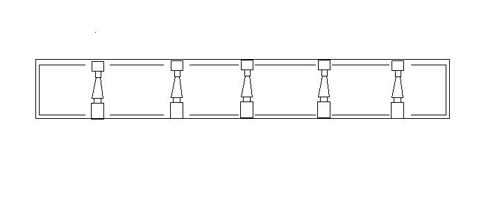

vi aggiungo un disegnino mooolto semplificato visto che senza la digitale (sigh sigh rubata ) non posso darvi foto esauriente...
le colonnine sono distanziate tra di loro 1 cm..l'altezza è di 1 cm..quindi devo riempire con una decorazione un quadrativo azzurro di 1cm x 1cm

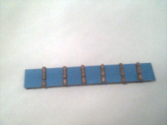

Mentre attendo gli stucchi mi diletto cn il mio diorama di carronata..aspetto cmq qualche dritta x cosa fare come decoro..un giglio, uno stemma..vi allego la foto del parapetto
Vecchio 12-11-08, 01:03 AM   #13
Registrato dal: Aug 2008
residenza: reggio emilia
Messaggi: 329
betelgeuse1900 è un newbie...
Invia un messaggio tremite MSN a betelgeuse1900
io propendo per un giglio. E' semplice e d'effetto... non troppo baroccheggiante così è anche più semplice riprodurlo
