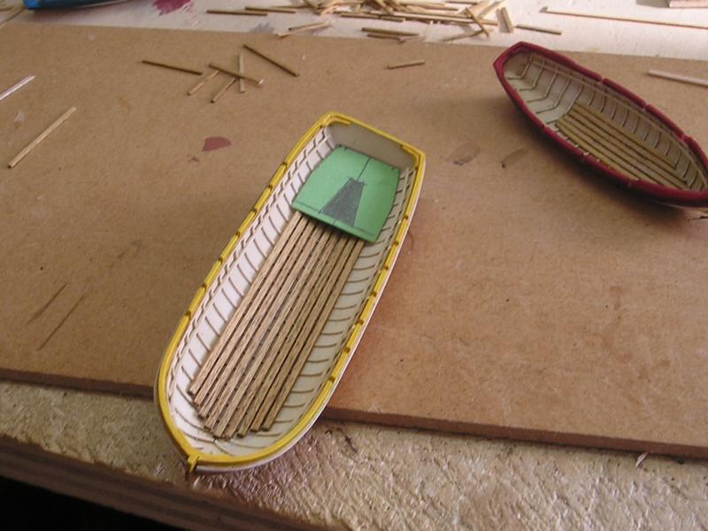

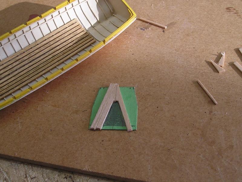

Proseguo con le altre cosette che vanno a prua e a poppa, con l'aiuto di una sagomina di cartoncino sul quale incollo i listelli; poi li rifinisco e in seguito li tingo. Aggiungo foto con tre panche di prova tinte con diverse tonalità di colori a olio

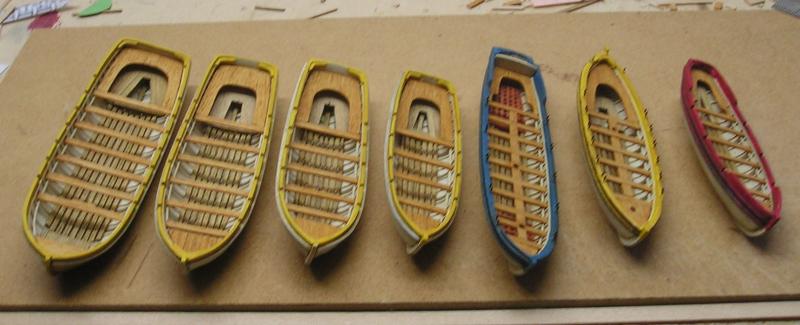

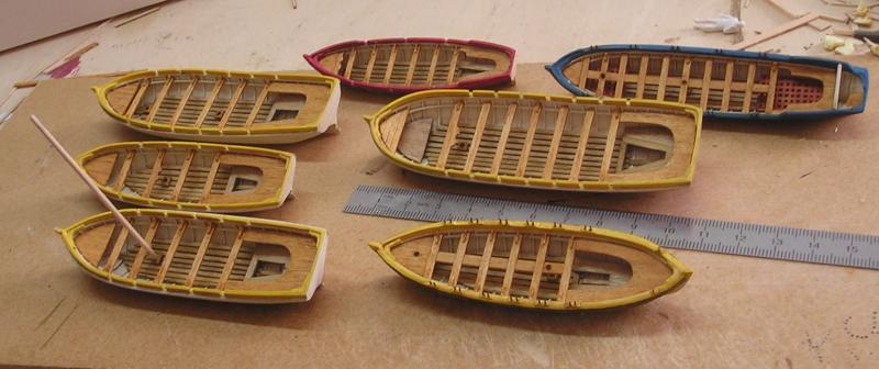

Con l'aggiunta delle panche le mie scialuppe si stanno avviando verso il loro aspetto finale, aggiungo qualche foto sparsa delle varie fasi

Ringrazio tutti per i complimenti, non scordatevi però che sono le prime che faccio in vita mia, quindi conto che quando farete le vostre potrete trovare qualche accorgimento per fare meglio in modo che anche io possa migliorare dove ho fatto qualche errore.
Pier la scala è 1 a 98 ( non perfetta ma con soddisfacente approssimazione,almeno per me ), per darti un idea la lancia grande da 34 piedi, doveva essere 10, 57 cm e misurata col calibro è 10,6

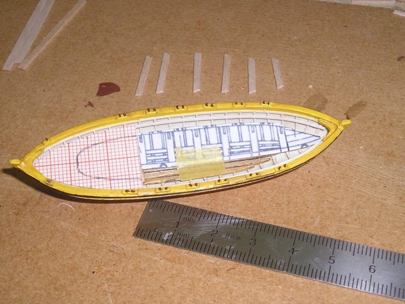

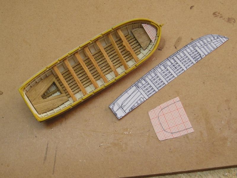

Ho aggiunto i piedi d'albero e i rinforzi alle panche ( in inglese sono i thwart knees).
Credo che ora manchino solamente i timoni e i remi .
