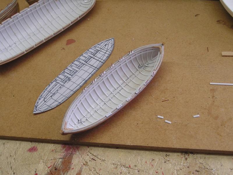

Finito di fare tutti i traversini di rinforzo,prima di mettere da parte la plastica, con lo stesso materiale preparo i longheroncini dove poggeranno i banchi. Verificata l'altezza degli stessi rispetto al bordo della scialuppa dai profili in scala, la riporto su uno spezzone di listello e mi faccio una sagomina. Questa mi rende il posizionamento veloce e preciso:veloce di sicuro, preciso lo spero .

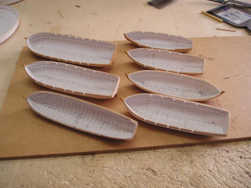

L'operazione successiva è quella di aggiungere i rinforzi di prua e poppa: incollati con cianoacrilico dei triangoli di listello spessi 1 mm (credo noce) li ho rifiniti con fresette cilindriche già nella loro posizione. Successivamente ho aggiunto gli scalmi per i remi nelle due scialuppe che non avevano gli scassi con filo di rame da 0,3 e una paratia nella barcaccia.
