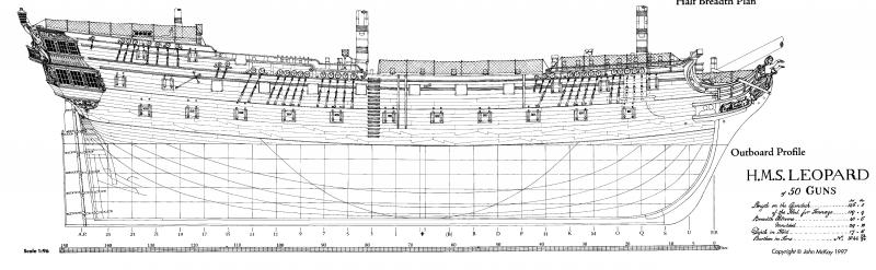

Avrei voluto il disegno della H.M.S.Leopard in scala 1:75
(Allego foto)
Scala 1:96 il modello è 96 volte più piccolo dell'originale , nella scala graduata vedo l'indicazione in feet ...so che un piede è circa 30,48 cm ,sul disegno stampato da 0 a 10 feet misuro 45 mm se 1 foot sono 300 mm 10 feet sono 3048 mm divido 3048 con 96 e ottengo 31,75 mm ,questo dovrebbe essere il valore misurato sul disegno.
Se volessi realizzare il modello in scala 1:75 (come la Falmouth) dovrei dividere 96 con 75 e ottere il numero (1,28) che moltiplicato a 31,75 mm dovrebbe darmi il valore che dovrei misurare sul disegno (40,64 mm).
Sovrapponendo i due disegni della Falmouth e Leopard da vista top coincidono abbastanza quindi vuol dire che il disegno stampato della Leopard è fuori scala.
Se questo ragionamento fosse giusto la Falmouth (vascello mercantile armato) risulterebbe più grande della Leopard a parità di scala 1:75.
questo ragionamento è corretto?....potete aiutarmi?

Il tuo ragionamento è corretto.
Puoi evitare un passaggio dividendo direttamente 3048 per 75 ed ottieni sempre 40,64; questo te lo dico perchè un inutile passaggio in più potrebbe portare ad un errore derivante dall'approssimazione che, per i dettagli più piccoli, potrebbe creare qualche problemino.
Mi sembra evidente che il disegno che hai della Leopard è fuori scala di circa 1,28 volte.
Proverei a fare una fotocopia ridotta di 100/128=78,125% e vedere se le misure tornano.
Spero di esserti stato utile.
