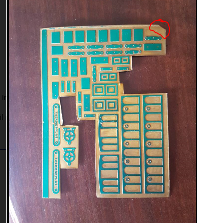

predefinito Lavorazione lamierino ottone
Ciao a tutti mi sto affacciando adesso al mondo del modellismo navale in legno, sto costruendo il thermopylae della mantua e avrei bisogno di un consiglio di voi esperti... nell'assemblare trovo un lamierino di ottone con tutti i particolari ( porte, vetrate, ecc), il lamierino si presenta con i dettagli in azzurro (come una sorta di ossidazione tipo verde rame) come lo devo trattare? Immagino nn debba rimanere di quel colore anche perche risulterebbe poco estetico.... grazie mille anticipatamente

Io non sono sicuro che sia un ossidazione da verderame... ripeto sono un neofita, allego foto del pazzo in ogetto, nel foglio illustrativo li porta bruniti questi pezzi ma nn dice come lavorarli e lasciarli cosi nn mi sembra la via giusta in quanto antiesteticiLavorazione lamierino ottone-20200403_123357.jpeg

Questa non sembra ossidazione, pare una patina data dalla ditta proprio per protezione contro ossidazione. Prova a vedere se la togli con nitro o acetone. Per la brunitura ci sono liquidi apposta, fai prima prova sull' angolo in rosso per vedere come viene, basta una goccia data con pennellino, poi decidi. Come già scritto puoi anche dipingere con colori per metalli.

Ho brunito con brunitore per armi e sono amdato un po per logica, praticamente quella "verniciatura" penso sia messa di proposito perche brunendo il tutto e poi carteggiando con grana 1000 ho ottenuto i pezzi bruniti e invece i particolari che erano colorati son rimasti in ottone... penso sia voluto in modo da aiutare il modellista a non rovinare i particolari... in ogni caso mi sei stato molto di aiuto nei prossimi giorni allego foto
