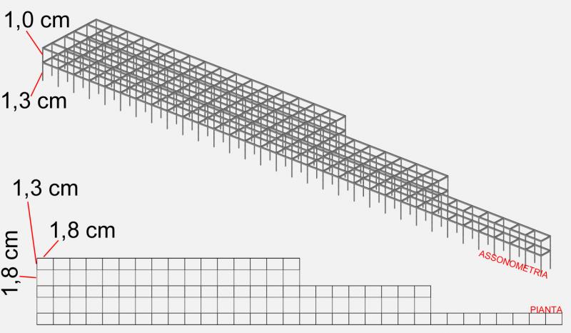

Ciao forum sono uno studente di architettura, e devo fare una struttura scala 1:500, e non ho la più pallida idea di quale materiale usare per farla, vi allego l'immagine con le dimensioni che deve avere nel modellino.
(lo spessore della struttura deve essere di 1mm)
Ringraziandovi anticipatamente porgo cordiali saluti Giuseppe

Ciao e benvenuto
se hai dimestichezza con il saldatore a stagno puoi prendere dei tondini di ottone da 1 mm e saldarli oppure esistono dei tondini in plasticard di varie dimensioni tra cui anche di 1 mm e li puoi incollare con la colla per modellismo, qui trovi il materiale che intendo, lo trovi facilmente nei negozi di modellismo ben forniti Evergreen Scale Models
