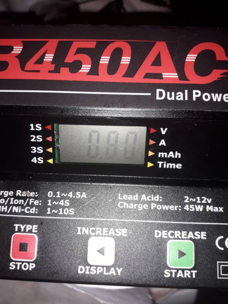

Nick ho fatto tutto poi schiaccio start e mi da errore 2

Vedi?Caricatore b450ac istruzioni-20200511_181435.jpegCaricatore b450ac istruzioni-20200511_181419.jpegCaricatore b450ac istruzioni-20200511_181402.jpeg

Il tuo caricatore è in pratica un ripmax eq mini ( avuto parecchi anni fa come caricatore secondario )
Perciò il manuale lo trovi cercando quel caricatore ( in inglese sicuramente lo trovi)
L'errore due se non sbaglio è una non connessione di una batteria io controllerei i cavi

Secondo me può essere un problema al cavo che usi per caricare
Controlla la saldatura dove si uniscono i due tipi di connettore magari il problema sta lì
Al massimo stacca tutto e fai una saldatura nuova

Ti dico: ho ancora a casa il mio ripmax e ogni morte di Papa lo uso ancora e l'unica volta che mi avevi fatto sto scherzo era perché il cavo di ricarica aveva una saldatura così brutta che si era staccata e non mi leggeva la batteria prova a controllare le tue
Al massimo prendi un cavo di qualità che ala massimo lo tieni se passi ad un caricatore più bello

Si credo sia il collegamentobcon i pin. Grazie

Secondo me è più probabile che ci sia qualcosa con la saldatura nel mezzo ma non escludo un problema con il connettore
Prova a vedere se legge qualcosa muovendo il connettore e provando ad attivare una carica
Hai impostata la carica di una batteria al NiMH giusto?

Se tu prendi il cavo per caricare hai due tipi di connettore
Il connettore Futaba che è nero ed è lo stesso di quello dei servi e quello jst che è rosso ed è più piccolo
Se vedi a metà cavo i due si uniscono in due soli fili e lì c'è la saldatura
Devi controllare che sia fatta in modo decente e che non ci siano cavi staccati

Il fatto è che quello batteria e quello nero non erano compatibili. Quello da parte batteria aveva troppa larghezza anche se era a 2 pin . Cosi con un utensile caldo ho eliminato il terzo finto pin perche sono solo 2 in uno cera solo in buco

In pratica hai tolto il terzo PIN del Futaba ( che poi bastava un tronchesino ben affilato e lo staccavi via )
Comunque se ti trovi in queste situazioni basta comprare il connettore femmina e ti facevi il cavo per caricarlo senza tagliare niente
