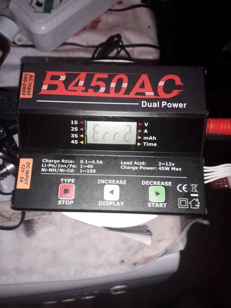

Nick ho fatto tutto poi schiaccio start e mi da errore 2

Vedi?Allegato 362155Allegato 362156Allegato 362157

Il tuo caricatore è in pratica un ripmax eq mini ( avuto parecchi anni fa come caricatore secondario )
Perciò il manuale lo trovi cercando quel caricatore ( in inglese sicuramente lo trovi)
L'errore due se non sbaglio è una non connessione di una batteria io controllerei i cavi

Si però non capisco. I 2 pin sono collegati

Litto97 11-05-20 06:41 PM
Secondo me può essere un problema al cavo che usi per caricare
Controlla la saldatura dove si uniscono i due tipi di connettore magari il problema sta lì
Al massimo stacca tutto e fai una saldatura nuova

Io questo caricatore lo avrò preso un anno fa è tutto nuovo anche i pacchi batteria. Ma non sono mai riuscito a farlo funzionare

Litto97 11-05-20 06:50 PM

Ti dico: ho ancora a casa il mio ripmax e ogni morte di Papa lo uso ancora e l'unica volta che mi avevi fatto sto scherzo era perché il cavo di ricarica aveva una saldatura così brutta che si era staccata e non mi leggeva la batteria prova a controllare le tue
Al massimo prendi un cavo di qualità che ala massimo lo tieni se passi ad un caricatore più bello
Delucchi. 11-05-20 06:51 PM
Si credo sia il collegamentobcon i pin. Grazie

Litto97 11-05-20 06:59 PM
Secondo me è più probabile che ci sia qualcosa con la saldatura nel mezzo ma non escludo un problema con il connettore
Prova a vedere se legge qualcosa muovendo il connettore e provando ad attivare una carica
Hai impostata la carica di una batteria al NiMH giusto?
Delucchi. 11-05-20 07:05 PM
Si

Delucchi. 11-05-20 07:06 PM
Ma di quale saldatura parli?
Inviato con il mio SM-J330FN - Scarica l‘app del Forum di Modellismo.net
Litto97 11-05-20 07:08 PM
Se tu prendi il cavo per caricare hai due tipi di connettore
Il connettore Futaba che è nero ed è lo stesso di quello dei servi e quello jst che è rosso ed è più piccolo
Se vedi a metà cavo i due si uniscono in due soli fili e lì c'è la saldatura
Devi controllare che sia fatta in modo decente e che non ci siano cavi staccati
Delucchi. 11-05-20 07:09 PM
A si. È a posto quella
Delucchi. 11-05-20 07:11 PM
Il fatto è che quello batteria e quello nero non erano compatibili. Quello da parte batteria aveva troppa larghezza anche se era a 2 pin . Cosi con un utensile caldo ho eliminato il terzo finto pin perche sono solo 2 in uno cera solo in buco
Litto97 11-05-20 07:15 PM
In pratica hai tolto il terzo PIN del Futaba ( che poi bastava un tronchesino ben affilato e lo staccavi via )
Comunque se ti trovi in queste situazioni basta comprare il connettore femmina e ti facevi il cavo per caricarlo senza tagliare niente
