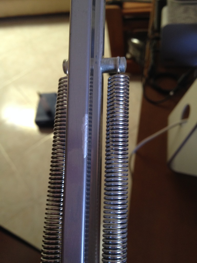

Ciao a tutti,
sono un nuovo utente, appena iscritto.
Sono sincero, non sono proprio appassionato di modellismo; il massimo è stato acquistare le serie di armature in edicola...
Mi sono iscritto perché vorrei ritoccare una lampada a cui tengo (veramente l'ho già fatto e il risultato non è soddisfacente...).
Non riesco a capire se la vernice è satinata o lucida e quale colore comprare.
Vi allego le foto.
Ho comprato un barattolino della Humbrol, modello MET 11 ma non combacia.
Ad occhio, era il colore che si avvicinava di più.
Cosa dovrei fare ora?

Premesso che ritoccare verniciature metalliche e' sempre difficile ci sono alcune precisazioni da fare:
1) la lampada, cosi' come tutte le altre cose di produzione industriale, e' verniciata elettrostaticamente, difficilmente riproducibile con le vernici modellistiche.
2) esistono varietà di tonalità dei metallizzati che non e' detto che esista una corrispondenza nei colori modellistici.
3) per un risultato soddisfacente e' indispensabile che il ritocco venga effettuato usando l'aerografo o al massimo una bomboletta spray.
Detto ciò per prima cosa bisognerebbe livellare la zona dove la vernice si e' tolta, i metallizzati non perdonano ed ogni imperfezione della superficie che deve essere verniciata verrà evidenziata ed ampliata, quindi e' bene livellare se necessario stuccando la zona, e' sufficiente anche mettere della colla ciano-acrilica e una volta asciutta carteggiarla con della carta seppia bagnata da 1800-2000. Altrimenti carteggia solamente la vernice che hai gia' dato livellando il tutto.
Una volta che la superficie' e' liscia ed uniforme si spruzza localmente con un aerografo utilizzando un getto fine.
Visto che non sei un modellista, difficilmente avrai l'aerografo, verifica se nella tua cerchia di amici e conoscenti ci sia qualcuno che possa darti una mano.
Se fosse stato un colore pastello il problema non sussisterebbe in quanto anche una verniciatura a pennello risulterebbe perfetta ma con i metallizzati purtroppo non e' lo stesso. Se ti accontenti di una verniciatura accettabile ma non perfetta una volta trovata la tonalità che più si avvicina lo dai a pennello stendendo bene la vernice. Per la tonalità' del colore eviterei categoricamente i colori acrilici in quanto poco resistenti rispetto agli smalti, utilizzerei gli Humbrol come hai già' fatto, prenderei oltre al numero 11 anche il 56 (Alluminio) ed eventualmente anche 53 (Gun Metal), il 56 e' più spento dell'11, fai delle prove di miscelazione tra i due colori verniciando ad esempio un bicchiere bianco di plastica comparandolo poi con la lampada fino ad ottenere la tonalità più' simile. Il Gun Metal 56 e' ancora più scuro da utilizzare nel caso dovessi ulteriormente scurire. Alla fine potresti utilizzare una vernice trasparente sempre Humbrol per dare la finitura desiderata, esiste il trasparente lucido, satinato e opaco.
Se avessi la possibilità di verniciare con l'aerografo le tonalità di metallizzati sarebbero più ampie, qui trovi un esempio Alclad2.com
Spero di essere stato d'aiuto
Ciao.

Vi ringrazio entrambi del parere.
Beh, mi sembra esagerato gettarla per questo piccolo difetto, allo stesso modo forse riverniciarla mi verrebbe a costare lo stesso prezzo di comprarla nuova.
x decals, hai detto bene, purtroppo non ho l'aerografo perché lo userei raramente perciò dovrò ritoccare con il pennello.
So che non verrà perfetto, ma non importa, quello che mi piacerebbe fare è almeno far combaciare il colore.
Adesso vado a comprare i barattolini che mi hai consigliato e poi faccio delle prove mischiandoli tra loro.
Non so ancora come sono le tonalità che mi hai detto, ma già il n°11 mi sembra alluminio.
Quello che noto, e forse dipende dalla verniciatura industriale, è che il barattolino della Humbrol sembra composto da tante piccole particelle in sospensione che creano quell'effetto metallizzato (lo stesso effetto che c'è anche nelle tempere o acrilico), mentre la vernice industriale sembra avere un tono continuo.
Da qui lo stacco tra le due vernici.
Un'altra cosa: non è che questo effetto semi-lucido è dato dalla vernice di finitura?
Te lo chiedo perché, anche se riuscissi ad azzeccare la tinta, la differenza tono su tono si noterebbe lo stesso perché la vernice Humbrol sembra opaca.

La differenza sta proprio nei due tipi diversi di pigmenti che si usano tra il colore industriale e quello per modellismo, il consig,lio e[ quello di mischiare a lungo il barattolino aiutandoti con un pezzetto di plastica o con uno stuzzicadenti, il difetto degli Humbrol e' quello che i pigmenti si depositano al fondo e il solvente va nella superficie.
Gli allumini dell'Humbrol come il 56 e 53 sono opachi esiste anche il numero 191 denominato Chrome Silver che se ricordo bene dovrebbe essere a finitura lucida
Per la finitura satinata o lucida altrimenti puo' aiutare il relativo trasparente sempre Hunbrol, oltre a dare la finitura desiderata fa anche da ulteriore protettivo.

Ritengo che ti abbiano già dati i consigli migliori, come ulteriore alternativa puoi andare in un colorificio con la lampada, ti fai riprodurre il colore tramite tintometro e te ne fai dare un po' in formato bomboletta (o se preferisci ritoccare il punto a pennello, in un barattolino) da spruzzare poi sulla parte trattata, nel senso senza scalini.
Ecco, l'avevo intuito che con i barattoli non avrei mai raggiunto lo stesso risultato...
Sì, l'ho mescolato bene perché era molto liquido appena aperto.
Adesso si tratta solo di trovare la tinta giusta mescolando i colori e poi dare la finitura.
Quando parli di vernice di finitura di riferisci ad esempio a Satin Cote della Humbrol?
Anche questa sarebbe un'idea, però, con la vernice che mi danno otterrò anche l'effetto satinato oppure la devo prendere a parte?

Si quello, è sempre meglio usare prodotti della stessa marca specialmente usati a pennello

La finitura la scegli te, se la chiedi satinata te la fanno satinata.
