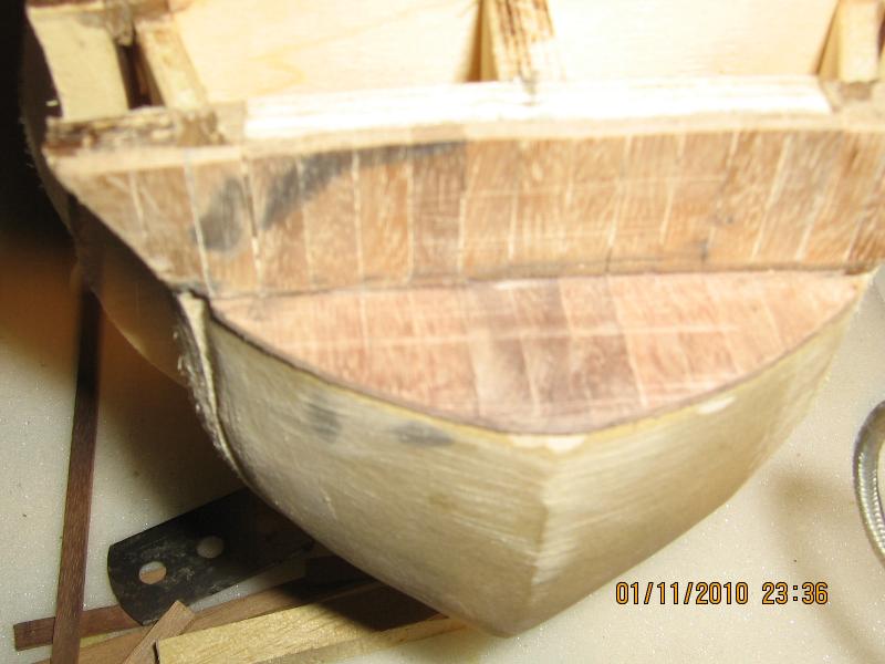

il ponte l'ho posato domani lo stucco per la chiodatura non so ancora cosa fare
s.j.nepomuceno-img_1376.jpg   s.j.nepomuceno-img_1377.jpg   s.j.nepomuceno-img_1378.jpg

e' venuto benissimo rimane la chiodatura appena ho info sicure te le passo (spero che domani sia sul forum) ciao

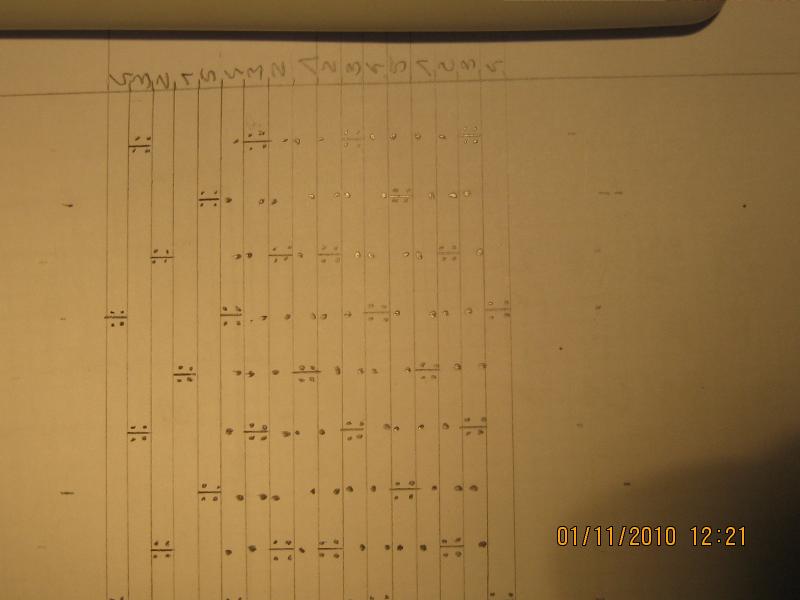

ciao zachimor grazie per intervento .io avevo postato lo schema 4-1 quello che per intenderci ho ritrovato anche come disegno di ostan .devo considerarlo errato visto che il tuo postato e 3-1.essendo che non rimane tutto a vista lo si puo' lasciare e adottare il 3-1 per i ponti superiore?dal disegno di ostan pero' va bene la chiodatura ?! ne ho fatta una simulazione sempre rivolta al recupero di quanto gia fatto (vedi allegato)

questa simulazione sarebbe esatta
si,bene.... ma le tavole sono troppo larghe.
ce ne andrebbero di più e più strette....

saranno sicuramente 5 mm quelle presenti nel kit vedremo cosa decidera' fare il titolare del wip (3 mm sarebbero andate meglio) ancora grazie

mi state consigliando di cambiare lo schema e la larghezza delle tavole?
per la prima potrei anche farlo ma la larghezza come la cambio non è facile tagliare in lunghezza

risolto un problema ecco che se ne presenta un'altro :da mio errore lo schema da applicare era il 3-1 si era risolto il problema della chiodatura vedi secondo schema (sistema che andra 'ripetuto su tutti i ponti) per la larghezza listelli se non hai una seghetta per rifilarli e' un problema carteggiarli diventa un lungo lavoro.
