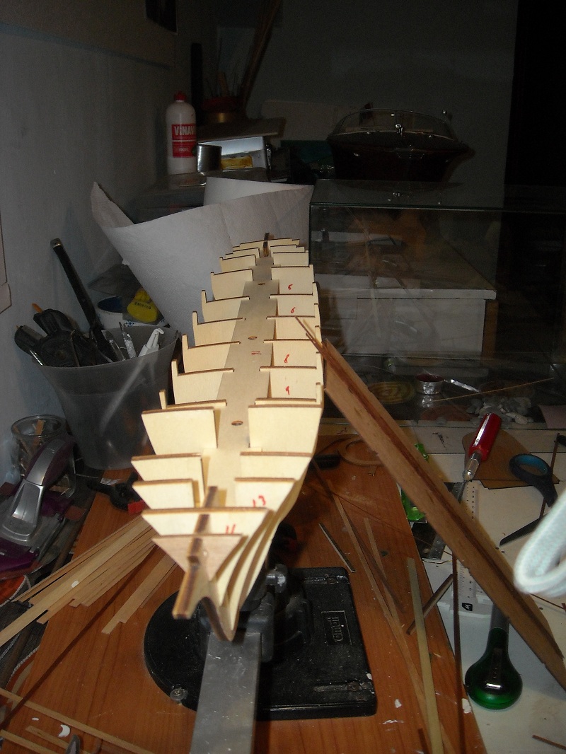

Ciauz rgazzi,
ho iniziato dopo un periodo di stopo la nave in questione.
Ho preparato lo scheletrozzo e iniziato la listellatua del ponte.
In riferimento al ponte ho scelto un mogano 2mm,mi chiedevo come farò a far notare le giunture?
Postreo il work in progress maniacalmente per accattare tutti i vostri consigli ))))
ciauz
Nello

Ciao,
Il falso ponte ti conviene listellarlo solo dopo averlo incollato allo scafo!
Se lo fai prima rischi di irrigidirlo troppo e potresti avere difficoltà con le 2 curvature che il ponte di una nave di solito ha: insellatura e bolzone!!
Per la scelta del legno come mai mogano?? In genere il ponte risultava e risulta chiaro per via dell'azione degli agenti atmosferici, del sale e dei continui lavaggi…non so se il mogano può essere il legno giusto ma se piace a te… "de gustibus..."

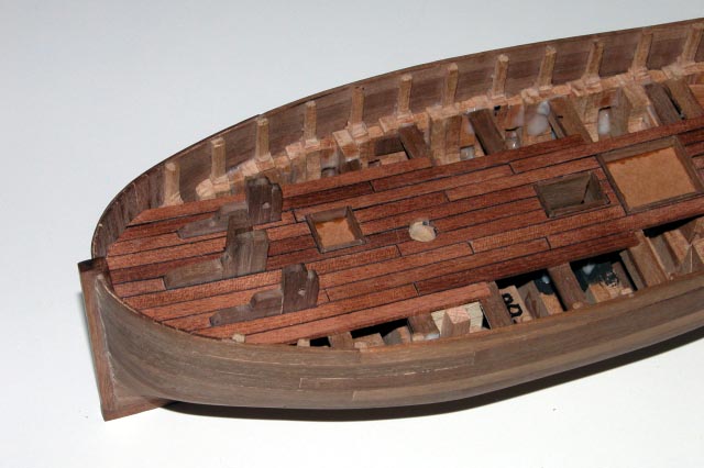

Ciao,
anch'io ho usato il mogano per il ponte del mio aristide.
Per simulare la calafatura ho incollato del cartoncino nero sul bordo dei listelli prima di incollarli.
Start: Mercator-Mantua Model-dscn9112.jpg
Sull'essenza ho poi avuto qualche rimpianto... effettivamente avessi usato un legno più chiaro sarebbe stato meglio.
Luigi

ciao Bela Luis,
Quoto Paolo nel suo messaggio : conviene prima di tutto fissare il ponte alla struttura (prima o dopo la fasciatura dello scafo, questo puoi deciderlo tu...) prima di rivestirlo di listelli...
Se la scelta del mogano è quella che ti piace.... allora continua così e terminalo dopo aver incollato il ponte all'ossatura...
Altrimenti rimuovi quelli che hai messo, scartavetra bene e riparti dopo a ricoprire con listelli di legno con tonalità chiara...
Ricordati comunque di simulare in qualche modo la calafatura.
Ah..ultima cosa... sulla foto dell'Aristide, ho notato che le tavole del ponte finiscono a contatto delle murate... Non era previsto un trincarino?
Jp

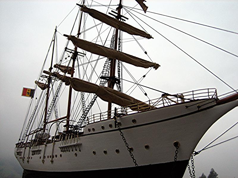

Ciao JP,
veramente io il mogano l'ho usato un anno fa per l'aristide che ora è terminato.
Start: Mercator-Mantua Model-dscn2938.jpg
Davo solo il mio parere a Nello che stà iniziando un ponte in mogano...
Bye

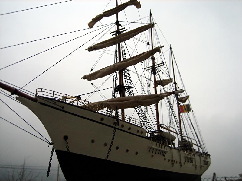

ciao nello
complimenti per la scelta, un modello che ho costruito anche io e che mi dispiace non aver fatto foto durante il lavoro, visto che non avevo conoscenze di questo sito, molto utile e pieno di persone pronte a dare consigli ''grazie''.
se posso darti un consiglio visto che nella scatola non è previsto, aggiungi gli oblò sono da prendere a parte, nella vera ci sono, io ho aggiunto anche le vele, ti faccio tanti auguri e complimenti per i lavori, ti invio foto della mia.
saluti bobo.

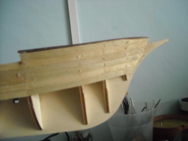

Ciauzz ragazzi,
ho iniziato la seconda listellatura;posto le immagini per consigli.
I listelli dopo aver messo la colla vinilica tendono a curvarsi e quindi quando li metto spesso sono costretto a restare molto tempo premendo con le dita.
Questo comporta inevitabilmente, dopo che la colla si secchi, al passaggio di carta vetrata per allineare i listelli.
A causa di questa curvatura ,penso anche per qualche altro fattore, sto avendo serie difficoltà per la parte inferiore dello scafo.(nelle foto si dovrebbe notare).
Continuo cosi o avete dei bei consigli da darmi?
Grazie e
Ciauzzz

Nello82 è un newbie...
up
Sono in serie difficoltà datemi qualche consiglio....
I listelli hanno preso una brutta strada!
