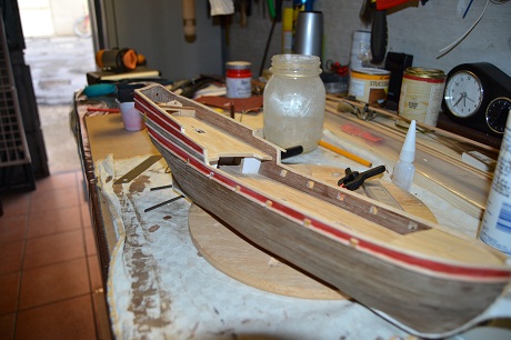

mi sembra giusto... continuo comunque con la posa degli incintoni....

Ciao gippo, stai facendo un ottimo lavoro e soprattutto velocemente. Guardando la posa dell'incintone inferiore mi ha colpito il fatto che esso venga spezzato ripetutamente dai sabordi e volevo sapere se per adottare questa soluzione ti eri documentato e se i piani contemplano la stessa, questo te lo chiedo perchè a me non è che piaccia tanto e se ci fosse una sola possibilità che nella realtà l'incintone passasse a filo della parte inferiore del sabordo io opterei per questa. Naturalmente questo è il mio parere di cui tu non devi tenere conto se ritieni che per te è bello cosi o che nella realtà era cosi'.

ciao Matteo, a dire il vero mi baso sui piani Mantua per la costruzione. Non so se nella realtà l'incintone corresse a filo inferiore dei sabordi, dovrei documentarmi.

Riguardo ai dubbi di Wolf - in effetti le tavole del "Le Réquin", da cui penso derivi questo modello, mostrano la cinta passare a filo sotto i sabordi, e quindi tutta intera.

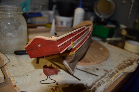

Detto questo, vi invio un breve aggiornamento relativo alla prima mano di verniciatura delle fiancate: il colore dovrebbe essere un rosso pompeiano, e credo che lo utilizzerò anche nelle fiancate interne dello sciabecco.
Intanto, buon lavoro e buon vento a tutti...

devo dirti che il rosso adoperato x il tuo sciabecco e' veramente bello.
buon proseguimento.
