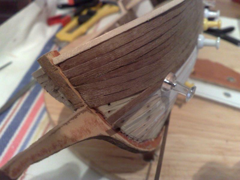

predefinito io ho usato il mordente
sul secondo fasciame del mio modello ho usato il mordente sia colorato che tinta legno (noce chiaro).secondo me il pregio del mordente è che puoi decidere tu l'intensità del colore,ad esempio io ho lasciato i listelli già tagliati a misura a mollo per una notte.per essere poi levigati una volta messi in sede.poi darò ancora una passata di mordente e una volta asciutti con carta abrasiva deciderò quanto grattare per avere un colore più o meno vivo.
una volta raggiunto il risultato a te più congeniale passi l'olio pagilerino come finitura e protettivo per il modello.
tieni presente comunque che in questo campo sono un neofita.
