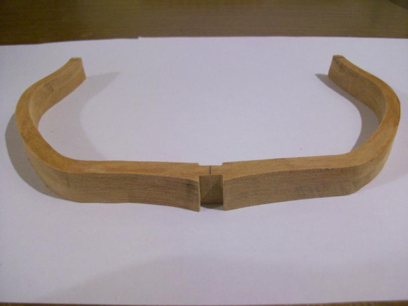

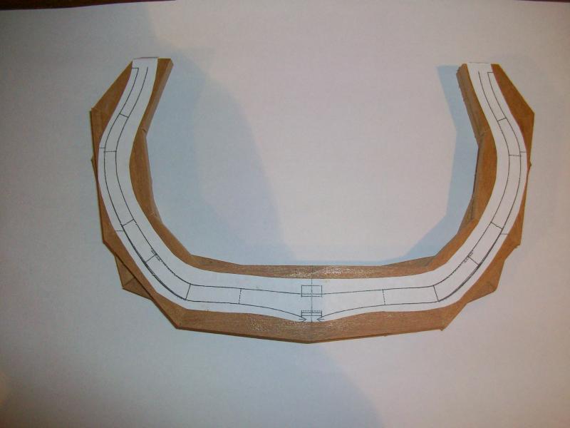

Come detto,riavvio la discussione inserendo immagini e spiegazioni (poche poiché preferisco che mi si facciano domande).
Iniziamo con il dire che la Salamandre era un Ketc Bombarda del XVIII secolo,francese ovviamente ed era armata da due Bombarde posizionate alla Mezza della Nave.
Inoltre possedeva 8 medi calibri sotto coperta,non che due medi di ritirata e due medi di caccia (a che gli servivano poi????)
Sto realizzando questa sezione,solo ed esclusivamente per farne un "Accademico" visto che mi servirà per varie ragioni.
Cominciamo con la realizzazione di una delle Coste (o Quinto)

Ciao Rocco, rispondo io al tuo invito con qualche domanda anche se non proprio tecnica, sebbene sia ancora un completo principiante riguardo "ammiragliato", quindi solitamente mi limito ad osservare per poter imparare il piu' possibile, non avendo ancora la conoscenza necessaria.
Comunque volevo sapere prima di tutto in che scala e' la sezione?
Non mi sembra che sia mai stata specificata.
Il legno che usi e' lo stesso della "Gros Ventre"? (se non sbaglio noce bahia).
Un ultimissima cosa, ho visto che come fermo per le coste sul cantiere hai usato gli elastici con le puntine. Ma non e' un sistema che rende poco stabile il quinto durante il posizionamento?
Ti chiedo questo perche' ho notato dalle foto di diversi cantieri, che alcuni modellisti usano la tecnica di incidere nel cantiere stesso gli "alloggiamenti" per i quinti in modo da tenerli perfettamente in posizione. Spero di essermi spiegato
Comunque gran bel lavoro Rocco

Visto che uoi delle domande...eccone subito una stupida. Come mai non hai divisto i quindi intutte le varie parti che li compongono, è una mia impressione o e proprio così?
Vecchio 28-01-10, 03:06 PM   #15
L'avatar di Tuvok
residenza: Bergamo
Messaggi: 4,960
Tuvok inizia ad ingranare.
Ciao Alby, se non sbaglio Rocco ha diviso il quinto in tutte le sue parti.
Puoi vederlo da questa foto che ha postato qualche messaggio indietro:
